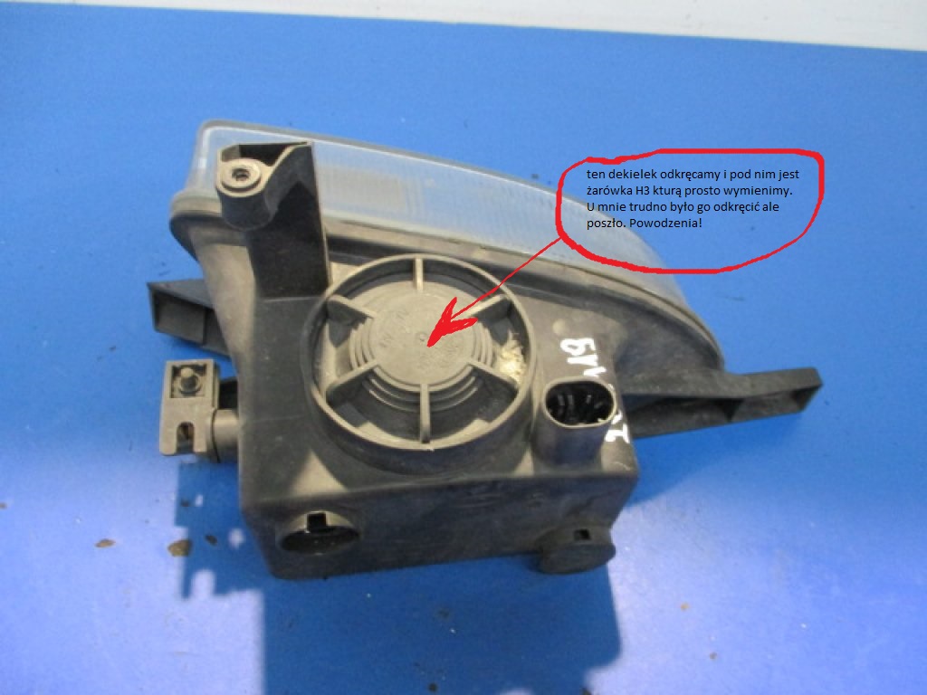

Witam, własnie wracam z garażu i powiem tak, do wymiany żarówki jak i całego halogenu w zadnym wypadku nie trzeba ściągać zderzaka, wystarczy odkręcić nadkole jak i wlot powietrza i jest elegancki dostęp nawet bez kanału da rade zrobić ale trzeba się trochę pomęczyć, niestety coś za coś. Sprawdzone na Zafira A 1.8 16V X18XE1 jak przy innych silnikach to nie wiem ,ale pewnie tak samo. Pozdrawiam.pioneet pisze:Ostatnio też niestety kota przejechałem i prawy halogen zerwało z dolnego mocowania,zbieram się już od pewnego czasu do wymiany bo zaczął parować i żarówka przestała działać. Konieczne jest zdejmowanie zderzaka?

W mojej Zosi (ZAFIRZE) wymieniłem podnosząc przód na lewarku i od dołu lampy przeciwmgielnej odkręciłem dekielek i wymieniłem.
odkręć dekielek od dołu lampy przeciwmgielnej i wymienisz żarówkę H3.
Posty pisane w krótkich odstępach czasu edytujemy i scalamy - Bodek
