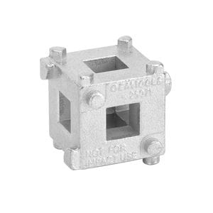

https://contentinfo.autozonepro.com/zne ... 1/image/3/
Już wiem. To takie badziewie, co ma robić za imadełko do tylnych tłoczków.
KAMUI
#108 Post autor: KAMUI »
Raczej miałem to na myśli:
szymon1977
#109 Post autor: szymon1977 »
Tak, już wiem. A tę kostkę zakłada się na grzechotkę i niby to samo robi. Jakiś bzdurny wynalazek, który pewnie nie działa.

#110 Post autor: Tazz »
Ostatnio wymienialem z tyłu klocki i używałem zestawu do wciskania/wkrecania tłoczków, coś takiego:
http://allegro.pl/ShowItem2.php?item=6386603927
Z tego co zauważyłem to z jednej strony jest prawy twin a z drugiej lewy gwint więc te tańsze zestawy z jedna "raczka" sobie nie poradzą. No chyba że i czymś nie wiem :)
KAMUI
#111 Post autor: KAMUI »
Ja kupiłem zestaw z jedną rączką, zrobiłem obie strony bez problemu.
