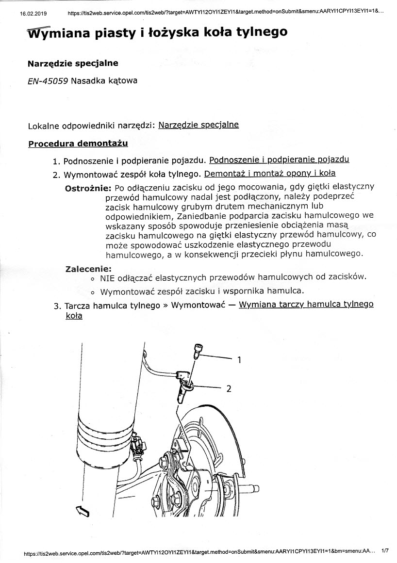

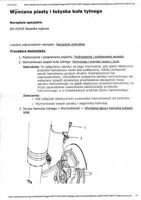

#6 Post autor: qtom »
chętnie bym ci pomógł ale numer czego telefonu, licencji ASO czy części? Montaż moze przeprowadzić każdy warsztat samochodowy. do złożenia reklamacji potrzebujesz potwierdzenia z warsztatu wykonania usługi takim potwierdzeniem może być rachunek za wykonaną usługę dołączony do protokołu reklamacji. Jeśli nie masz rachunku to nikt takiego ci nie wystawi na piękne oczy bo podatek i roszczenia mogą być skierowane do nich. możesz mieć problem i odrzucą z przyczyn niefachowego montażu dlatego rozumiem problem tylko pytanie jakieś niezrozumiałe zadałeś. ja mam tylko dostęp to tis mam coś takiego na 7 stron

#7 Post autor: olo018 »
Witam czy możesz możesz mi przesłać tą instr?.
qtom
#8 Post autor: qtom »
jeśli sprawa nie jest pilna to wyśle po 28 lutego gdyż nie ma teraz tego przy sobie
