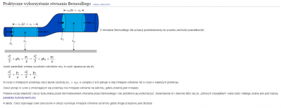

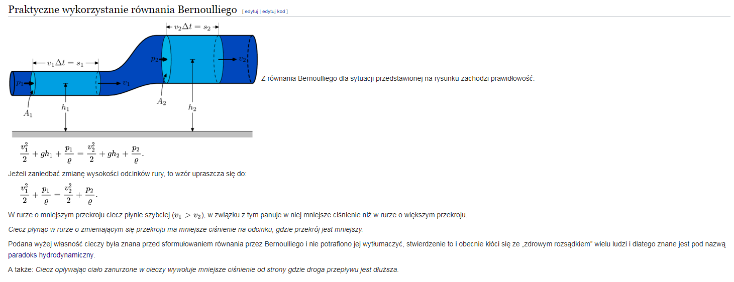

Zależy na czym bardziej nam zależy, tutaj niestety ciężko mi odpowiedzieć :nie_wiem:
Jeżeli zależy nam na szybkości przepływu powietrza to rura średnicy turbo jest najlepszym rozwiązaniem i wydającym się być najrozsądniejszym ( biorąc pod uwagę że można przedobrzyć ze średnicą rur).
Jeśli natomiast na nagromadzonym ciśnieniu to tak jak mówisz - więcej miejsca więcej powietrza. Ale jeszcze jest czas w jakim to "miejsce" wypełnimy. u mnie jest tylko zwykła ori dmuchawka.
Rzucę może ten temat tęgim głową na uczelni, jak mi nie wyleci...
Trochę pseudonauki z Wikipedii pozwolę sobie zapodać.

Michał to równanie tyczy się cieczy, nie wiem czy z powietrzem(gaz) i jego gęstością jest tak samo.. Ale nie jestem ani fizykiem ani wybitnie uczonym więc mogę się mylić.. zawsze możesz spróbować i zobaczyć jakie są efekty i się podzielić wnioskami :)

Ciecz lepiej sobie wyobrazić, wiem co wklejam :) Zależności będą te same.

intercooler i tak ci rozprezy
predkosc przeplywow bedzie ta sama, mozesz wykorzystac potencjal turbo albo zeby szlo w wydech... spaliny tak czy siak krecą wirnikiem :)
