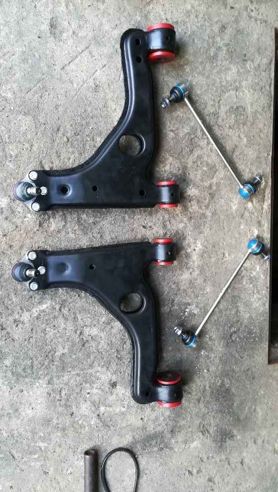

Wpadł nowy uszczelniacz wału, rozrząd i uszczelniacze wałków.
Wreszcie sucho pod autem.
Okazało się że ktoś rozrząd kiedyś zmieniał (bez pompy wody) ale nie dał rady koła pasowego zdjac więc uszczelniacz jeździł od nowości. Po zdjęciu koła dosłownie wypadł.

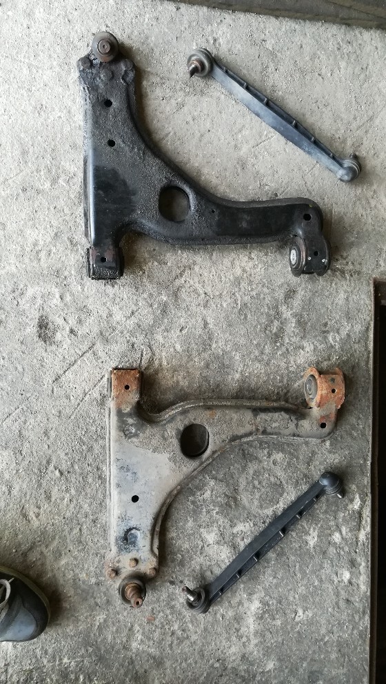

Dzis zabrałem się za zawias z przodu. Prawy wachacz miał konserwację z oleju spod uszczelniacza co widac na zdjeciu.

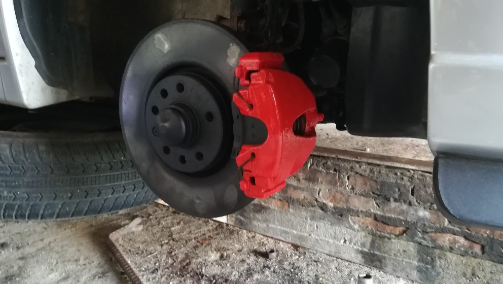

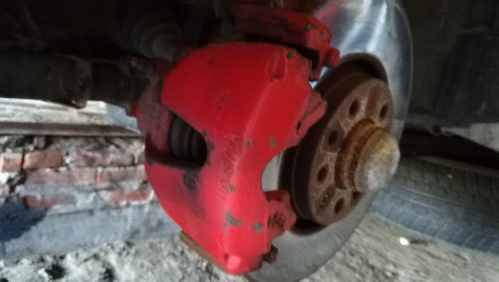

Przy okazji mały serwis i odświeżenie zacisków przednich.
Na dwoch foto stary zestaw.
Na następnych dwóch już na gotowo.

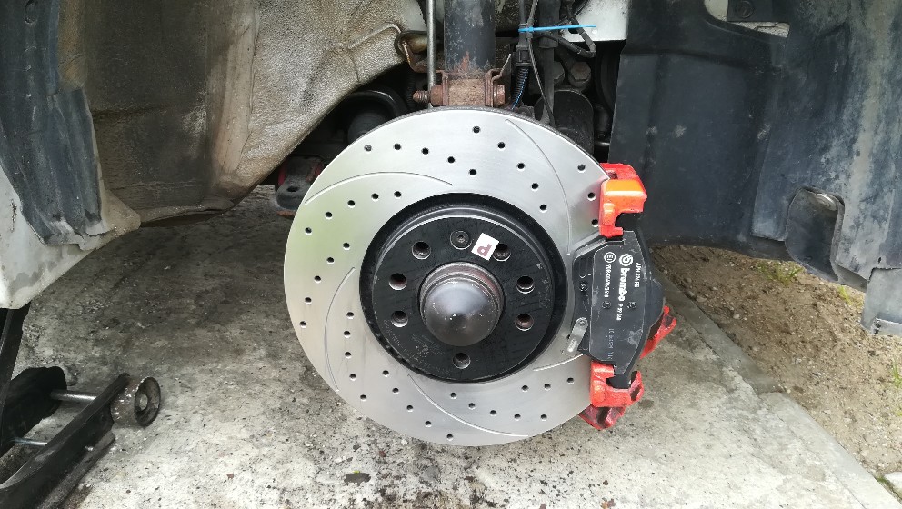

Wpadły nowe heble. Tarcze Mikoda Gt i klocki brembo.

Ciekawe jak się sprawdza te mikody
nie słyszałem o nich najlepszych opinii ostatnio
Klocki z ceramiką?

Klocki bez ceramiki. A co do Mikody miałem w kilku autach i zawsze chwalilem. Pojedziemy zobaczymy

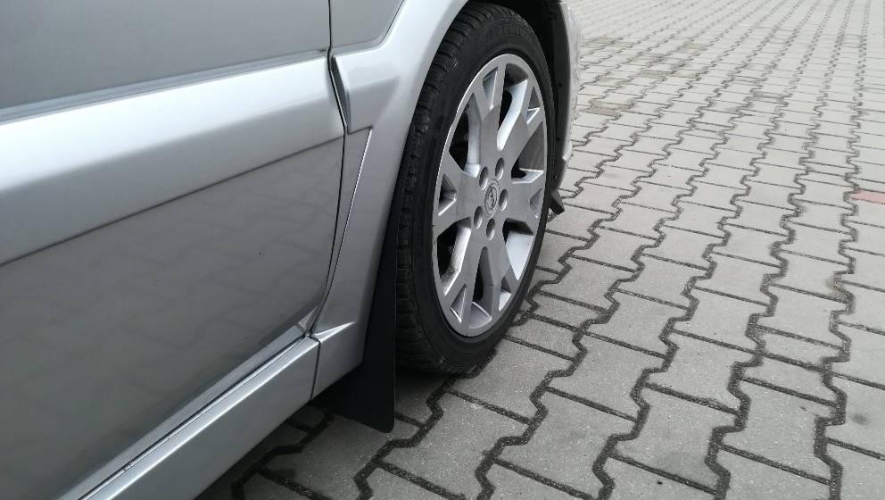

Komplet jakże eleganckich chlapaczy

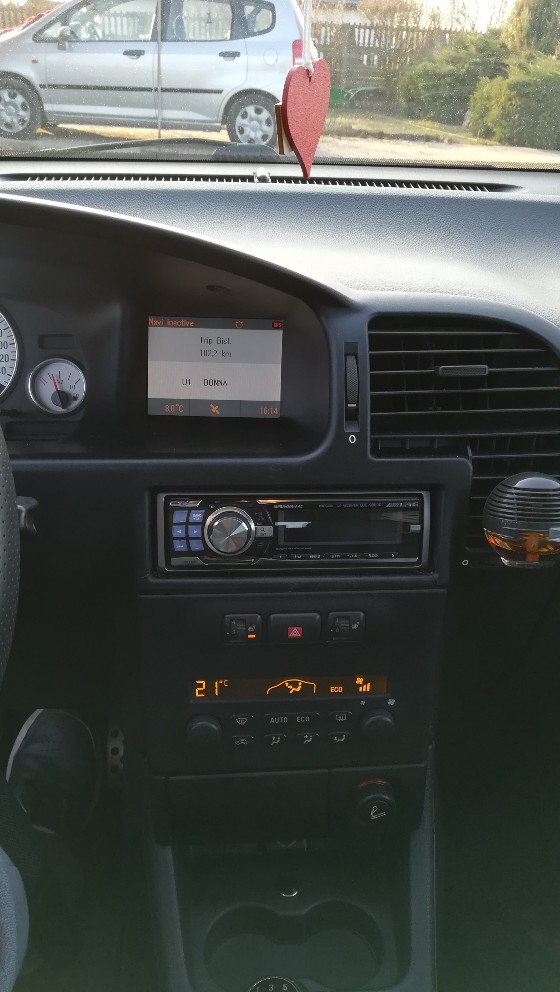

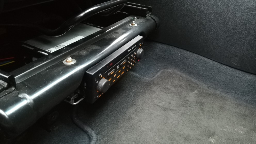

Wreszcie zabrał sie też kierownik za elektryke i tak oto powstała wiazka prowadząca poczciwego NCDRa pod taboret pasażera.
Na pokład zawitała Alpinka.
PS. Ktos mowil ze BC jest tylko na NCDRze a mi wsio działa z fajery.

Więcej zdjęć z chlapaczami poproszę, bo ja mam od kilku lat z tyłu głowy z logiem gm/OPC/vxr...
Hary1984
Cykne pare fotek jak się trochę pogoda "osuszy" bo błoto ciągle.Cray123 pisze: 12 mar 2019, 16:58 Więcej zdjęć z chlapaczami poproszę, bo ja mam od kilku lat z tyłu głowy z logiem gm/OPC/vxr...
Ogólnie na próbę kupiłem grubości 1.5mm i ładnie weszły między nakładki a nadkole, ale jeszcze mam w planie dać male znaczki OPC na końcach.

Miałem te tarcze , są bardzo dobre
