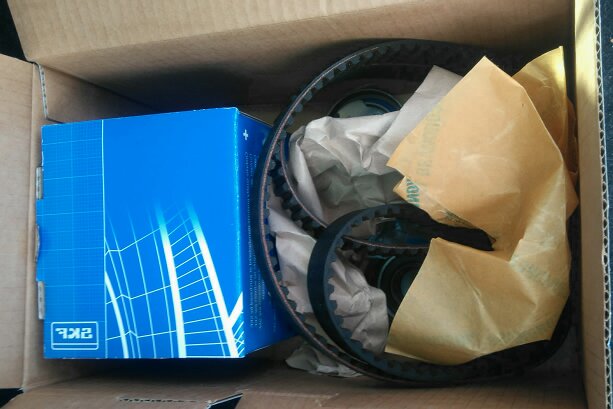

Przyszła pora na wymianę rozrządu - 248600km przebiegu. Sprawiłem zośce zestaw skf.

Dobry zestaw
