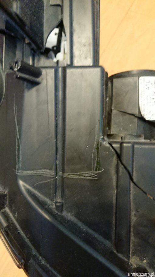

Co się okazuje - że moduł AFL znajduje się w środku lampy i to on decyduje o stopniu odchylenia.... A dostaje tylko info o skrecie z modułu pod lusterkiem.
modul AFL.JPG (9.04 KiB) Przejrzano 2610 razy
Niedługo przegląd auta więc musiałem ogarnac temat do końca, wystarczyła wymiana modułu afl w lampie. (1 307 329 34100)
I już nie ma B1461
Niestety moduł jest niewymienny i trzeba zrobić dziurę w plastiku.
To zdjęcie zrobiłem lampie która była dawca części 😀
Ostatnio zmieniony 21 kwie 2019, 13:47 przez piciak, łącznie zmieniany 2 razy.
