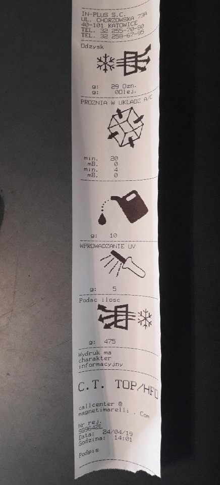

Dziś się dowiedziałem o pierwszych nieplanowanych wydatkach :lis:
Kupując auto, nie można było sprawdzić czy działa klima - było za "chłodno" :(
Okazało się po nabiciu i dodaniu kontrastu, że jest rozszczelniona chłodnica klimatyzacji.
Dostałem wydruk i w środku było "aż" 29 jednostek na 475 które powinny tam być :zły: :zły: :zły:
Koszty, aby było chłodno w ciepłe dni przez najbliższe 24 miesiące to 800 zł.
jak to mówi znany Krwiopijca ... damy radę :lol:

#48 Post autor: Sebu$ »
Makary pisze: 24 kwie 2019, 20:57 Grubo się bawisz :lol:
Ja jadę na sprawdzenie klimy ew. dobicie - myślę że w 200pln się zmieszczę
Cytując klasyka: "damy radę"
też bym sie zmieścił :
podłączenie do urządzenia 100
czynnik z kontrastem 100
ale doszła chłodnica i robocizna

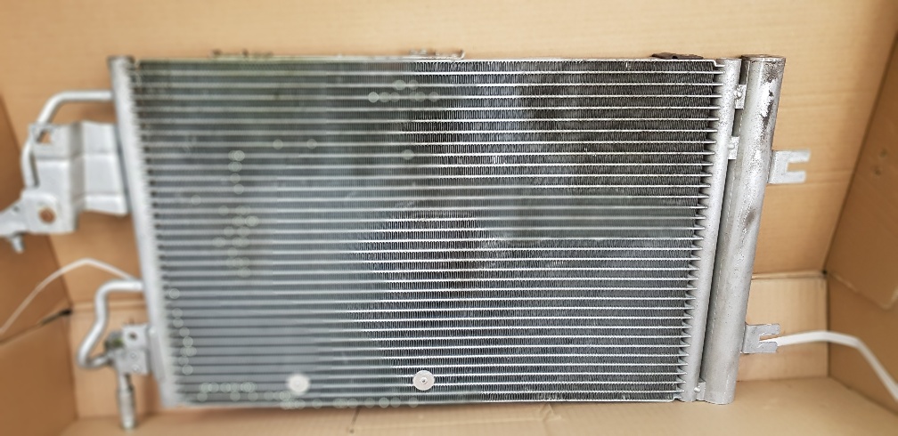

#55 Post autor: Sebu$ »
Odebrałem auto od Dr Klimy :lol:
Mam 24 miesiące gwarancji i nadal mamy upust %% na ich usługi na hasło Zafira Klub :ok:
Nowa chłodnica wygląda "ślicznie". Stara to azjatycki zamiennik :zły: :zły:
Sprawdzone zostały też parametry akumlatora i jest dobrze ;)
Przy okazji dolałem paliwa i wskaźnik sie uspokoił. Pokazuje zasięg :D

#56 Post autor: Mucias »
Prezes mi się wydaje, że masz dziure w baku albo za ciężkie buty...latem bedzie lepiej... jak będziesz jeździł w lekkich japonkach :haha:
