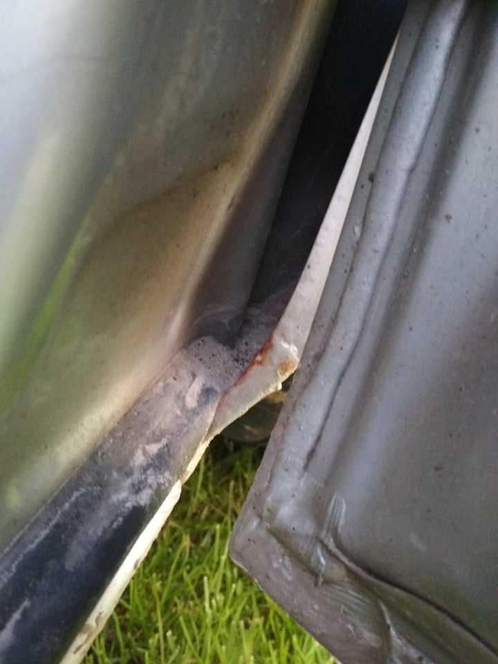

Między błotnikiem ,a początkiem progu (przód) z obydwu stron zszedł lakier (powierzchnia około 2cm na 2 cm ) , no i pod spodem jest już chyba zdrowa blacha , z delikatnym nalotem rudej ,żadnych pęcherzy itd . Kupiłem dzisiaj podkład i lakier , pytanie czy to wystarczy ? Jeżeli dobrze rozumiem to szpachla tylko do uzupełniania ubytków , czy w moim przypadku jest konieczna ?

Szpachla jedynie do uzupełniania niewielkich nierówności sie nadaje.
Odnośnie ubytku lakieru to proponuje spryskać lub pomalować miejsce preparatem na korozje np. http://allegro.pl/brunox-150-ml-spray-p ... 21384.html i na to dopiero warstwa podkładu i właściwego koloru.
Podany preparat nadaje taką delikatną bezbarwną warstwe przez co nawet jakbyś słabo nałożył podkład to zawsze jakaś ochrona pozostaje. Dodatkowo moge go polecić, bo w większości prac nie tylko blacharskich ale tez zwykłych konserwatorskich itp. jest przeze mnie używany ;)
Jako ciekawostke dodam także, że jeżeli posiada ktoś w bramie, drzwiach itd. śruby lub inne elementy blaszane które nie są pomalowane oraz są narażone na działania atmosferyczne to ten preparat bardzo dobrze je zakonserwuje :ok:

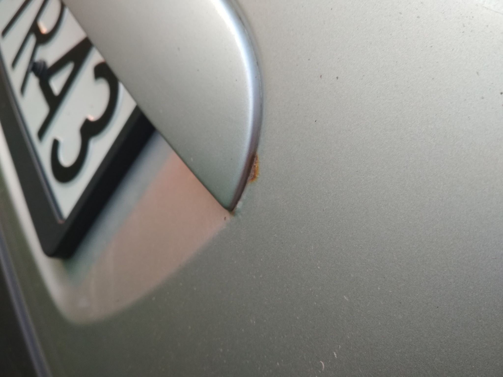

Jak zabezpieczyć takie wypryski rdzy? Brunoxem? Czy blacharz? Z tym że to jest dosłownie max 1cm rdzy, a blacharz zedrze od razu za cały element...

wybierz ten piach stamtąd, wyszlifuj dobrze papierem ściernym, potem pomaluj jakimś podkładem " na rdzę". Końcowo możesz położyć farbę do zaprawek, którą sobie dobierz komputerowo (warto takową mieć). To tak na szybko, aby to się nie rozprzestrzeniło

Ok dzięki, coś będę działał w tym kierunku. Polecasz jakieś konkretne produkty?

Weź sobie np Sigma Coating w kolorze szarym na podkład, a później pociągnij to już docelowym lakierem zaprawkowym w kolorze samochodu, który Ci dobiorą w każdej praktycznie mieszalni farb.

Czy zanim pomaluje to podkładem, jest sens nasmarowac to brunoxem?
