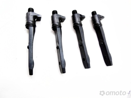

Witam. Mam problem z porannym odpaleniem samochodu, silnik się zapowietrza.
Do tej pory zostały wymienione obudowa filtra paliwa wraz z filtrem, wężyki oraz trójniki z przelewów.
W filtrze paliwa była wymieszana ropa z olejem. Co zrobić żeby zafira rano paliła?
Koledzy na forum pisali o wymianie trawersów, lecz gdzie one się znajdują na tym wtryskiwaczu, jedynie co to zostały wymienione oringi.

#130 Post autor: Dziadek13 »
Pisze do zafiray A, a ty jaki masz silnik bo piszesz ZB coś nie tak nie TDI a DTI.
Może zerknij tu nie buj się można to oglądać.
viewtopic.php?f=29&t=21579
Nie wymienia się trawersów a uszczelniacze trawersow.
Tu masz komplet na jeden wtrysk,robimy wszystkie cztery za jednym razem.
https://allegro.pl/trawers-podkladka-op ... 88304.html
Lub komplet
https://allegro.pl/zestaw-uszczelek-wtr ... 14748.html
A tak to wygląda w całości.
Myśle że pomogłem.
