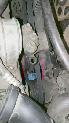

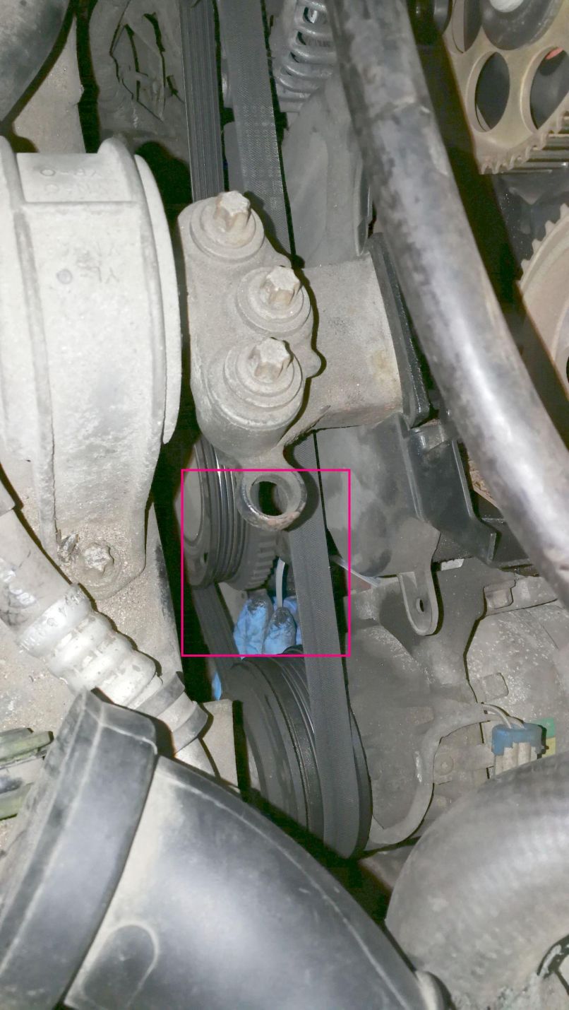

Do punktu 1 - od jakiegoś czasu w momencie zapalania Zośki i pracy na jałowych coś dziwnie brzękolilo mi jakby na podszybiu przed kierownicą. Znikało to natomiast po zwiększeniu obrotów. Do tego samo w sobie raz sie pojawiało raz nie, czasem miałem wrażenie że zależy to czy auto stoi równo czy nie, albo np. czy koła są skręcone czy proste. W sumie pełna dowolność... :) Nie było to może jakieś bardzo wredne brzękolenie ale coraz bardziej zaczęło mnie ono irytować...
Ostatnio po kontroli oleju odpaliłem auto z poniesioną maską i znow to usłyszałem, więc korzytsając z sytuacji zacząłem szpakować do silnika i metodą Macajewa szarpać i dociskać różne wiszace na nimi i obok klamoty osprzętu... Złapałem w końcu gdzieś mocniej za któryś stalowy przewód hamulcowy i... CISZA. :shock: Po puszczeniu, ponownie orkiestra i brzękolenie... :P :) No i okazało się że do pompy hamulcowej wchodzi bodajże 5 czy 6 rurek i wszystkie idą najpierw równolegle do siebie ale po jakchś 15-20 cm jedna z rurek (jakis powrót czy przelew?) zaczyna odbijać w bok i przechodzi pod inną dosłownie na grubość włosa. W zależności od tego, jak się to wszystko ugieło i ułożyło, czasem te dwie rurki dotykały się o siebie i dzwoniły sobie w najlepsze... A że ta brzęcząca rurka jest długa, bo idzie gdzieś siną dal pod kabinę to i tarabanienie było słuszne... :) Na szczęście fizyczny kontakt obu rurek nie spowodował jeszcze na nich żadnych wgnieceń czy przetarć. Niemniej przy wymianie przewodów hamulcowych, czy to samemu czy przez mechaniora (jak to było u mnie, wymieniane w II 2017) dobrze o tym pamiętać i sprawdzić czy gdzieś któreś rurki nie idą za blisko siebie...

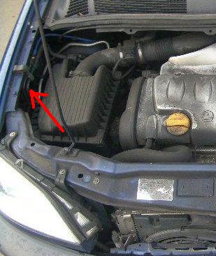

i zapodałem z obu stron na nadkolach, zgodnie z wytycznymi wszechmogącego GMa - trywialne położenie gumek tychże w ilustracyi poniższej dla ulatwienia i potomności gawiedzi prezentuję... :D
Za brud pod maską nie przepraszam bo to fota nie mojego auta... :P 8) 8)
Przy okazji - w montażu bardzo przydaje się cieniutki elektryczny śrubokręt, którym spokojnie wciśniemy gumy na miejsce wpychając go w ten malutki otworek w gumce. Samo wpychanie odboju z góry ręką idzie dość ciężko bo się skubany składa :)

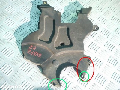

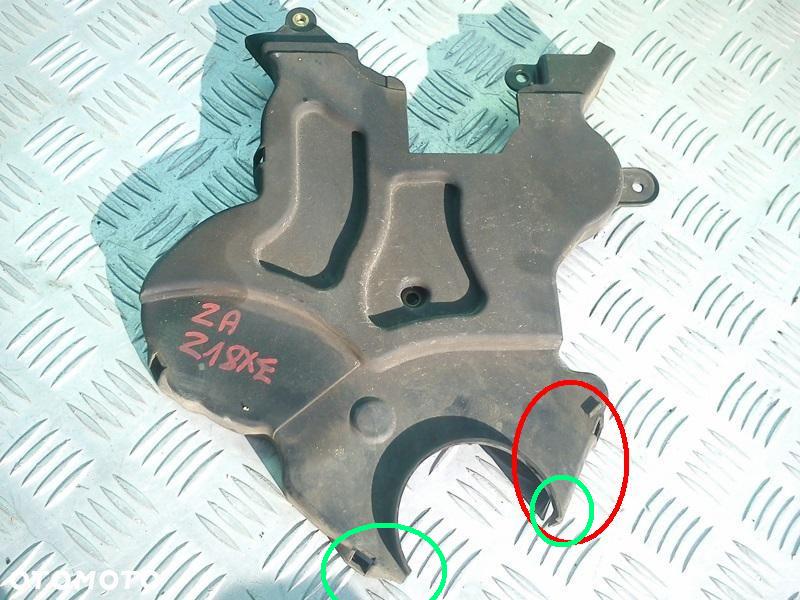

Winnym zamieszania była plastikowa osłona rozrządu, dokładniej dolna cześć obudowy, która w Z18XE składa się z dwóch kawałków. Oba są mocowane do silnika za pomocą śrub torxowych, i dodatkowo przytrzymywane na swoim miejscu takimi łapkami chwytającymi brzegi za krawędź bloku. W dolnej części mojej osłony te łapki niestety się skończyły/wyszczerbiły i pomimo trzymania ogólnego za pomocą śruby, osłona nie przytrzymywana łapkami lekko się wygięła i zaczęła obcierać o dolne koło pasowe, te od wału korbowego... Dokładnie tu, o.... :)
Co więc zostało począć...? Eee... No cóż... Na trytytkach nasz świat stoi... :lis: Słyszałem że to właśnie dzięki trytytkom udało się Amerykanom wylądować na Księżycu, a nawet szczęśliwie ściągnąć na Ziemię załogę pechowego lotu Apollo 13... Bo że Grunwald wygraliśmy dzięki trytytkom to nawet nie wspomnę... :lol: :lol: :lol: :lol:
Trytykami obudowa rozrządu została uchwycona w miejscach zielonych kółek (czerwone kółko to miejsce obcierania o kolo pasowe) i dociągnięta do bloku, dzięki czemu szczelina pomiędzy kołem wału korbowego a obudową osiągnęła ok 2 mm.
