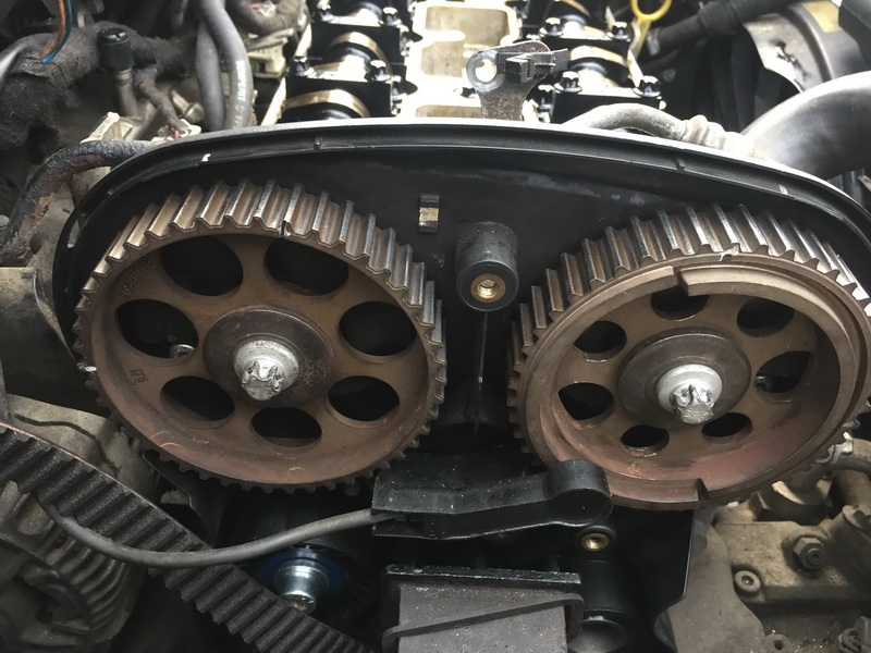

Ważne że się udałopawelekm pisze:Ok. Rozrząd wymieniony.
Niestety na napinacz nie miałem innej śruby jak "zwykła" ...![]()
Bez problemów się nie obyło, ale udało się.
Dziękuję za rady.

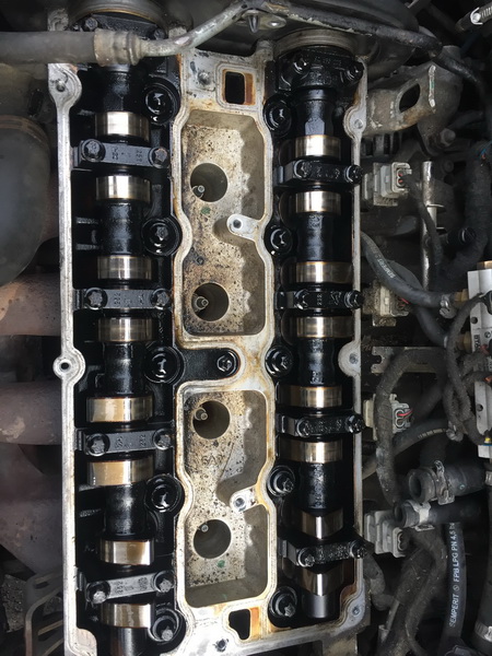

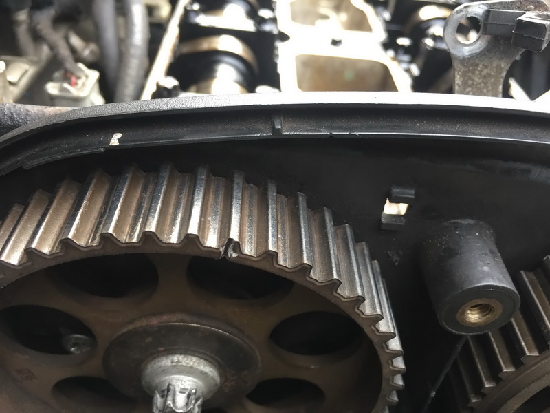

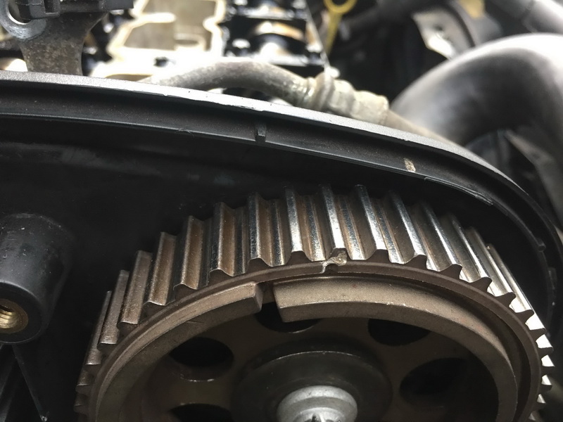

Mam mały problem ponieważ pewien znajomy mechanik wymieniał mi cieknącą pompę wody.
Nie chciał wstawić nowego rozrządu więc zamontował stary 2 letni. Po pewnym czasie podczas cofania do tyłu silnik zaczął chodzić jak diesel.
Nim dojechałem do garażu zagrzechotał jak by tarł o osłonę i zgasł. Okazało się że pękła śruba napinacza w pół. Wiecie może czy silnik X18XE1 jest bezkolizyjny ?? oraz jak ustawić rozrząd ??. chciałbym sprawdzić jak chodzi bez zdejmowania głowicy. Pierwsze zawory muszą być zamknięte ??

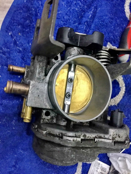

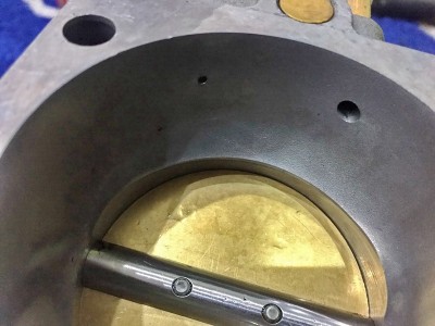

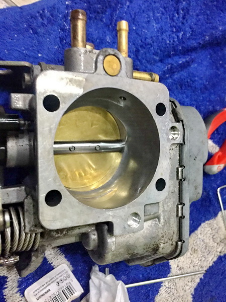

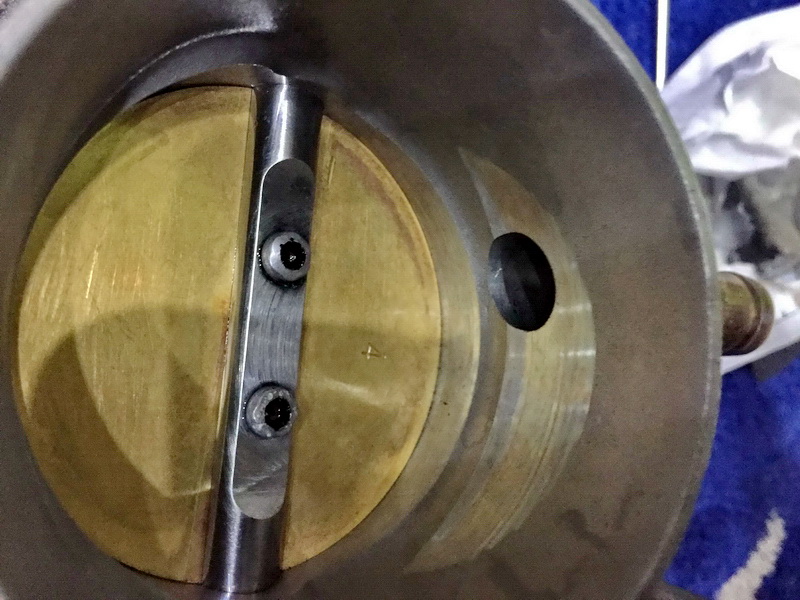

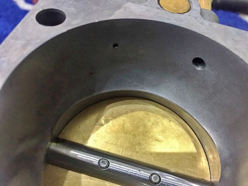

Poszła mi głowica, komputer, przepływomierz oraz przepustnica. Wszystko wymieniłem sam. Błędy skasowane obroty nie falują silnik działa cichutko aż chce się jechać. No i spalanie gazu 8,5/100.
Przeczyściłem przepustnicę, bardzo ważne jest przeczyszczenie wszystkich otworków nawet ten najmniejszy ledwo widoczny. Rolkę napinacza paska wieloklinowego najlepiej się ściąga przy zablokowanym napinaczu na silniku
