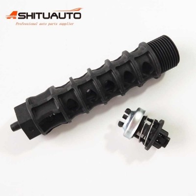

Czy ktoś korzystał z takiego zestawu?  Przyniosło efekt?
romek22794
#167 Post autor: romek22794 »
Korzystałem.
Efektu nie przyniosło.
A zmieniłem z powodu własnoręcznego uszkodzenia tego małego zaworka.
marcin00127
#168 Post autor: marcin00127 »
Dzięki za informacje, a sama wymiana tego jest jakaś skomplikowana? W sensie na co uważać?
romek22794
#169 Post autor: romek22794 »
Ten mały wyciągnąć najlepiej szczypcami, tylko nie za mocno ścisnąć, bo plastik kruchy.
Duży, normalnie dokręcić do oporu.

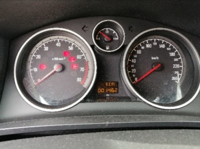

Niedawno sprawdzalem KZFR i ssace miało luz. Ale procz grzeczoczenia/dislowania przy rozruchu nie było nic, no może później jak się mocno rozgrzał troszke klekotal ale śmigał całkiem całkiem więc postanowiłem jezdzic i obserwować. Jedym problemem jaki jest to lekkie zamulanie przy ruszaniu i takie jakby szarpniecie zryw i idzie. I po koleji na każdym biegu z tym że najgorzej przy ruszaniu, coraz bardziej to się, zaczyna nasilać. Powienialem swiece cewke wszystkie poduszki i nic. Dużo osób pisało że skrzynia/sprzeglo ale wydaje mi się że to smiga bardzo poprawnie, zwłaszcza że ja wyraźnie czuje że to szarpniecie wychodzi od silnika. No i kilka dni temu jade jak zwykle depnalem mocniej a tu nagle buchhh spadek mocy i przyspiesza jak muł. Mówię zgaszę odpaliłem od nowa ale żadnej zmiany. Wypedalowalem ecn 001462 no więc po o czytaniu forum napewno koła do wymiany. Zaworki wymienilem niedawno bo moje były stare/zardzewiałe (ale sprawne więc je zachowałem na wszelki 😉). Ale po tej akcji postanowiłem zalozyc po koleji jeden i drugi stary zeby sprawdzić czy może nowe są walniete ale oczywiście tu się nic nie, zmieniło. Błąd wyskakuje dopiero jak silnik złapie temperaturę. Wcześniej wszystko ok. Powiedzmy ok bo przy odpalaniu bardziej grzechocze no i jak się rozgrzeje slychac koła wyraźniej. Podczas gaszeniu tez lekko grzechocze. No i zakupiłem koła i w poniedziałek wymiana.Rowniez odkąd zaczęło się grzechotanie przy odpalaniu bardzo wzrosło spalanie.
Teraz pytanko. Co o tym myslicie? To wszystko co opisałem może być od tych kół?
Jeszcze przypomniało mi się że jakiś czas temu wyskoczył mi taki błąd ecn 001161 ale go skasowałem i nie kojarzę zeby się więcej pojawił.
