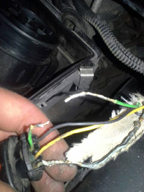

Do Sondy dojdziemy w drugiej kolejności a na ten moment przepływka. Wywaliło P0100 za niskie napięcie przepływom. powietrza.
W załączniku foto. To co zwróciło moją uwagę to te kable wtyczki przepływki. Tu już była czyjaś ingerencja w dwa z czterech przewodów. Jakieś rady? Rozszarpać to?
Edit: Pierwsze foto ukazuje nam prawdopodobną przyczynę omawianego problemu.
Ostatnio zmieniony 20 lip 2018, 23:36 przez mleczny87, łącznie zmieniany 3 razy.
mleczny87
#5 Post autor: mleczny87 »
Po polutowaniu kabelków wszystko wróciło do normy ale tylko na chwile. Wywala błąd P0110 Za wysokie napięcie temp. przepływomierza
