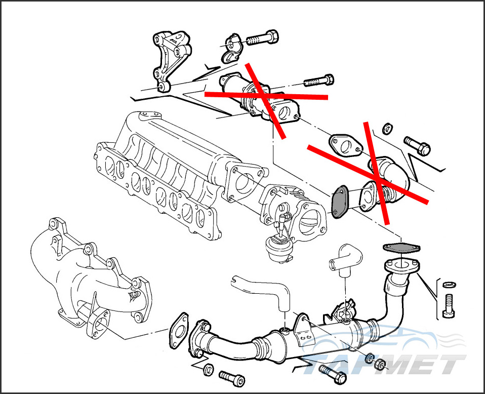

Planuje zaslepic egr.
Są na necie blaszki do tego tylko na rysunkach widziałem że zaślepiają go w 2 różnych miejscach.
Albo przy kolektorze albo przy egr jest ta jedna blaszka a druga położenia nie zmienia w zależności od aukcji.
I mam pytanie czy tą drugą blaszkę mam przy kolektorze wydechowym wstawić czy na tej samej rurze tylko przy egr. Chyba że znaczenia nie ma gdzie i dlatego tak piszą
Zaślepienie egr z19dt

Ja mam założoną w dolnej części EGR lecz to jedna sprawa , druga to wylogowanie z systemu EGR i to jest najważniejsze , musisz poszukać dobrego magika bo to bule elektryk nie zrobi
