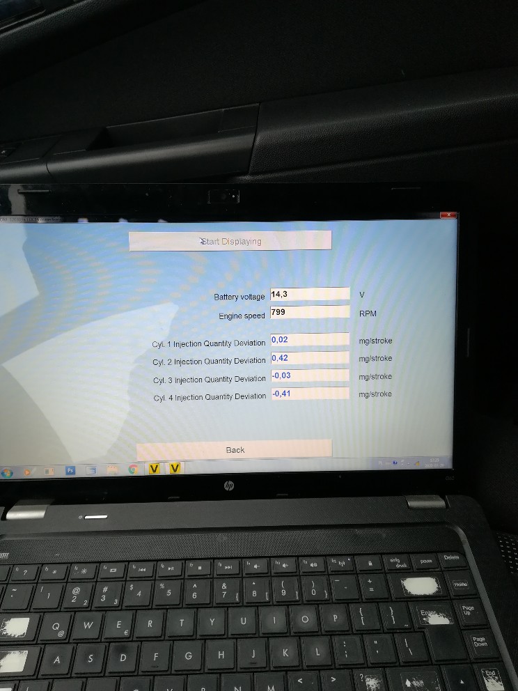

Witam. Jestem posiadaczem Zafiry B 1.9 150KM 2008r. Lift po kupnie samochód jeździł jak szalony w tej chwili do 2200obr/min jest okropnie zmulony i ciężko odpala jak by go zalewało po odpaleniu puszcza chmurę dymu. Wymieniłem kolektor ssący z nowymi klapami wirowymi i nic to nie dało wyskakuje mi błąd P0234-5A. Powyżej 2200obr idzie jak szalony ale ok 190km/h przechodzi w tryb awaryjny kluszyk z samochodem. Dzisiaj diagnozowałem i znowu ten sam błąd. I dziwne wartości wtryskow. Co to może byc?
Czekam na jakieś sugestie?!
