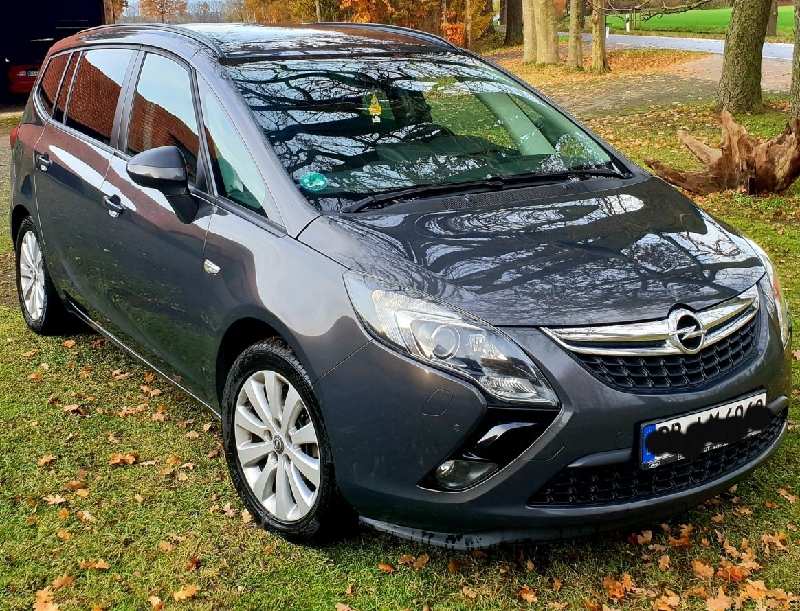

#3 Post autor: Adrianch91 »
To jest stary model zafiry, ja mam 2012 rok środek jest całkiem inny A co za tym idzie śruby są inaczej rozmieszczone.
Zafira C
Zafira C
Zafira C
Zafira C
