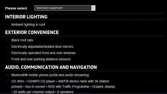

radek12
PolTor
Nieprawda w NAVI 900 nie ma A2DP.radek12 pisze:Nie zapomniałem bo temat dotyczy Zafiry C a nie B. Wszystkie moduły bluetooth w Zafirach C mają A2DP.
radek12
Opierałem się na info otrzymane od Vauxhall-a Wielka Brytania w roku 2015 kiedy kupowałem samochód. Widać albo na Polskę jest inne wyposażenie albo coś się zmieniło od tego czasu.PolTor pisze: 21 sty 2020, 22:18Nieprawda w NAVI 900 nie ma A2DP.radek12 pisze:Nie zapomniałem bo temat dotyczy Zafiry C a nie B. Wszystkie moduły bluetooth w Zafirach C mają A2DP.
