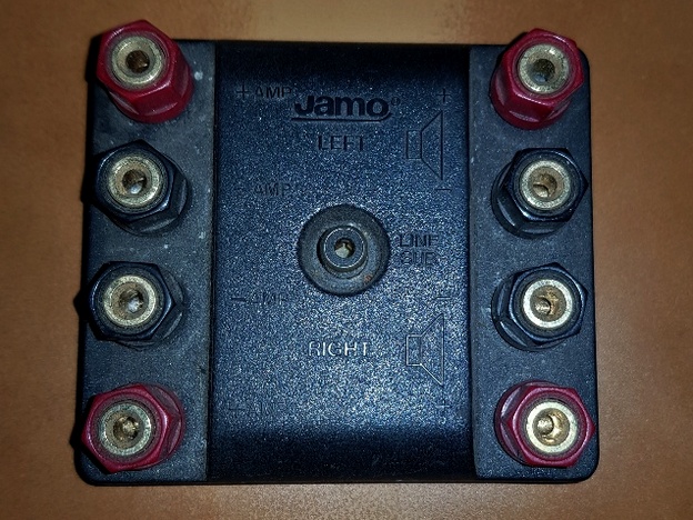

Innym rozwiązaniem jest zastosowanie tuby basowej, ale aktywnej czyli ze wzmacniaczem.
CD 30 nie ma wyjścia po niskiej na suba, lecz po dołożeniu zwrotnicy (przykład na foto) lub aktywnego suba z wejściem głośnikowym będzie mocny bas.
