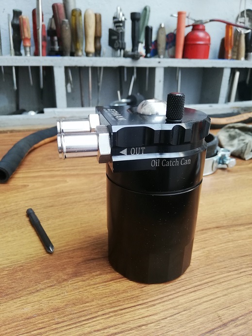

No w końcu przyszły silikony - zamknąłem się w garażu i do roboty🤔i tak to wykombinowałem że separator jest umieszczony w pierścieniu silikonowym z pozostałości odciętych z dolotu-mocowanie separatora to płaskownik długości 10 cm który jest przykręcony do górnego mocowania alternatora i cały separator z silikonem jest złapany szeroką metalową opaską do płaskownika - proste i łatwe w demontażu, pozostaje tylko kwestia poprowadzenia przewodów, ja finałowo chcę je mieć w jednej linii i tak przewód wejściowy do separatora to silikon 90 st. 16 mm który wystarczy tylko odpowiednio skrócić i nałożyć na króćce, natomiast przewód wyjściowy jest z tyłu i można go wypuścić bokiem albo górą żeby nie zawadzał o wejście. Ponadto jest też możliwa opcja z filterkiem który jest w zestawie i wtedy wystarczy tylko podłączyć wejście. Zdjęcia wrzucę wieczorkiem.

separator
miejsce mocowania
rozwiązanie tymczasowe
a i jeszcze taka pierdółka ... ale działa

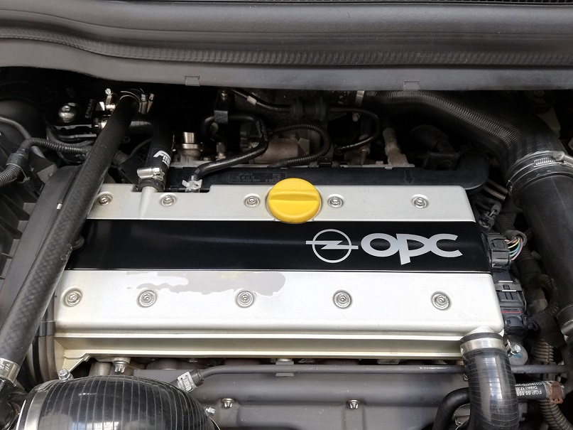

Panowie miałem okazję lakierować kilka rzeczy lakierami firmy VHT i mogę spokojnie polecić ze względu na jakość powłoki jaką się uzyskuje -lakierowałem bębny hamulcowe , felgi alu , elementy profili metalowych oraz wykonanych z tworzyw sztucznych -jak dla mnie i moich warunków warsztatowych to produkty warte swojej ceny . W przyszłym miesiącu będę odnawiał tymi lakierami pokrywę zaworów i pokrywę cewki zapłonowej z logiem OPC -zdjęcia oczywiście dorzucę :tak:

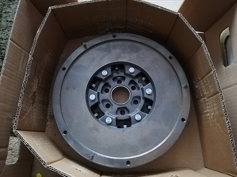

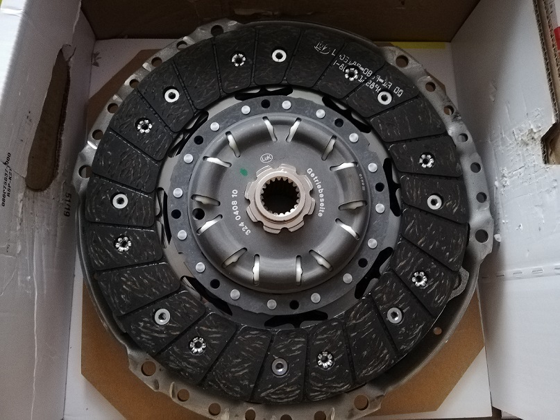

Witam -teraz jedziemy kompleksowo ze skrzynią biegów -z pomocą Wampira dotarła przesyłka z UK

Dobry zakup
