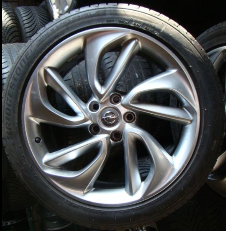

Proszę o pomoc i opinię w kwestii felg 19"
1. Czy swobodnie wejdą i nie będą wystawać ?( ET)
2 . Jakie mam dobrać opony zalecane w katalogu 235 czy 225 ( na kalkulatorze wychodzi że 225 jest najbardziej zbliżone do felgi fabrycznej z oponą)
19" et 36? 5*115 8j 2013
Pilna sprawa. Jeśli ktoś coś to ja chylę czoło.

Wpisz swoje dane i będziesz wiedział wszystko. Mi wyszło że opona powinna być 225mm szeroka ale 235 z rantem ochronnym będzie bezpieczniejsza dla felgi

Fakt 235 Będzie bezpieczniejsza.
qtom
#4 Post autor: qtom »
myślę ze to odpowiada fabrycznym zestawom na auto
Rozmiar opony: 235/40 R19 92W
Rozmiar felgi: 8,0J x 19, odsadzenie 46
Rozstaw otworów mocujących: 5 x 115
w Astrze zakładają dystanse 22mm i daje radę tu mamy tylko 10mm na zewnątrz wiec auto będzie wyglądało lepiej
Ostatnio zmieniony 09 mar 2020, 22:48 przez qtom, łącznie zmieniany 1 raz.
