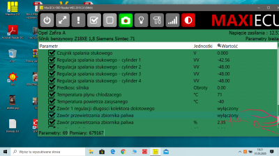

witam mam taki mały problem o co chodzi ze na wszystkich cylindrach jest -48

Chyba tak będzie skoro obroty silnika są 0.
Dodatkowo zimno bo pokazuje - 40 temp. pow zasysanego.
Wypadanie sprawdza się na pracującym silniku.

Podpiąć pod komputer bo jest usterka i komputer ustawił sobie temp zastępczą -40'.Po drugie dziwny jest ten fejs,zrób to np opcomem a nie jakimś dziwadłem.
