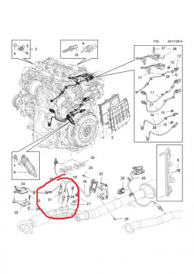

P118B
Mam dla ciebie złą wiadomość.
Błąd dotyczy temperatury czujnika cząstek stałych. Nr części to 55487677 - obecnie już niedostępny - nowy numer to 55501897 cena w serwisie to 1810 zł za używkę chcą ok 1000 zł ja zamawiałem na eBay-u nowy z Anglii i wyszedł mnie 890 zł z wysyłką.
Błąd przestał się wyświetlać.
Wykasuj u siebie błędy i obserwuj. U mnie pojawiał się sporadycznie i tak przejeździłem rok. Dopiero niedawno zaczął pojawiać się po każdym wypaleniu, a często pojawiał się w czasie wypalania i je przerywał bałem się że rozwalę DPF więc wymieniłem i święty spokój.

Mimo wszystko dziękuje za odpowiedź i za pomoc. Od mechanika uzyskałem informację że tych czujników jest 3 w aucie (przed, pomiędzy i za )filtrem- chyba tak go zrozumiałem. Możesz się jakoś do tego odnieść? Z góry dzięki.

Mechanik tak jak u mnie zafiksował się na czujnikach temperatury faktycznie są 3 ale błędu nie powoduje czujnik temperatury tylko cząstek stałych który mierzy własną temperaturę i stąd błąd temperatury uszkodzona jest po prostu sonda. Wiem na pewno bo mechanik też na początku chciał u mnie wymienić 3 czujniki temperatury bo jak powiedział "są tańsze a od czegoś trzeba zacząć" ja natomiast poszukałem informacji o P118B w internecie na własną rękę - kupiłem i kazałem wymienić mechanikowi czujnik cząstek stałych. Problem jest rozwiązany mimo że maechanik mówił że to na pewno nie będzie, to a pieniądze wyrzuciłem w błoto - mina mechanika po wymianie bezcenna .szczepan302 pisze: 16 lip 2020, 12:37 Mimo wszystko dziękuje za odpowiedź i za pomoc. Od mechanika uzyskałem informację że tych czujników jest 3 w aucie (przed, pomiędzy i za )filtrem- chyba tak go zrozumiałem. Możesz się jakoś do tego odnieść? Z góry dzięki.
Czujnik to pozycja 31 na obrazku.
