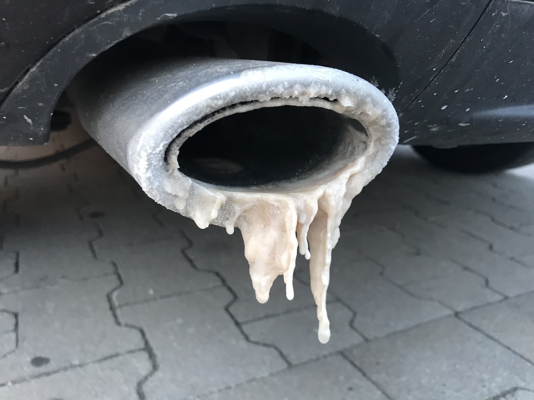

Witam wszystkich!
Niedawno stałem się szczęśliwym posiadaczem Zafiry Tourer, jednak od pewnego czasu pojawia mi się błąd P20E8 (Reductant Pressure Too Low) natomiast na końcu rury pojawiają się "sople" jak na zdjęciu. Prawdopodobnie to skrystalizowane AdBlue, za autem pojawia się biała chmura o ewidentnej woni mocznika. Mimo skasowania błędu bardzo szybko wraca.
Spotkał się ktoś może z podobnym problemem?
Pozdrawiam
Kamil

#2 Post autor: Kocur »
Błąd wskazuje na zbyt niskie ciśnienie AdBlue: P20E8 - Reductant Pressure Too Low. Prawdopodobne jest gdzieś jego wyciek - być może uszkodzenie jego wtryskiwacza, bądź uszczelniacza
