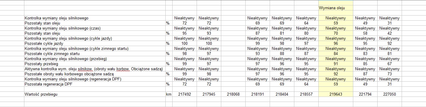

Witam WSZYSTKICH :)
Mam prośbę o logiczne wyjaśnienie wskazań z programu OP-COM. Załączam tabelę z pomiarów czasowych i zaznaczyłem wyniki po wymianie oleju i filtrów lecz wskaźniki nadal spadają w dół. Zapytanie moje dotyczy czy coś nie zostało zresetowane w kompie po wymianie oleju i powinienem tego dokonać oraz czy wskazania są poprawne i czy nie powinienem się do czegoś przygotować ( dotyczy naprawy - wymiany ). Jakieś zalecenia ? :) Dodam że DPF przy jeździe w mieście wypala się równo co 425km, a na trasach co 700-750km ( robiłem trasę 4500km w 8 dni dlatego to zaobserwowałem )

A była kasowana inspekcja olejowa po wymianie? Bo mi to wygląda jakby nie? :mysli:
