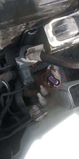

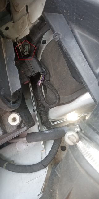

1. Co to za dwa tajemnicze kable, które zauważyłem wczoraj pod maską z obu stron silnika, są tuż przy lampach przednich, niepodpięte z fioletowymi wtyczkami?

1-Wtyczki do przeciw mgłowych

Hej, thx za odpowiedź. Dolałem zwykłego płynu z tesco i jest ok. W ogóle nie widać podziałki i wskaźnika MIN-MAX, więc do połowy zbiornika. Sprawdziłem dziś halogeny i przeciwmgielne, wszystko działa, pomimo, że obie wtyczki są wciąż odłączone, więc to dziwne.

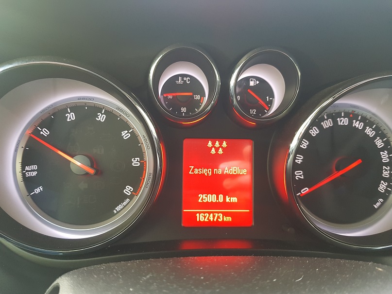

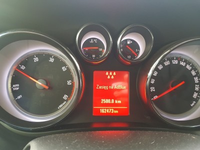

Czy płyn AdBlue odezwie się kontrolką, gdy go zabraknie? Czy może jakoś sprawdzić jego ilość? Czy mam dolać do pełna, czy jakąś konkretną ilość?

Takie luźne wtyczki są w większości aut bo instalacja jest jedna do wszystkich aut typu Zafira C a wyposażenie fabryczne różne

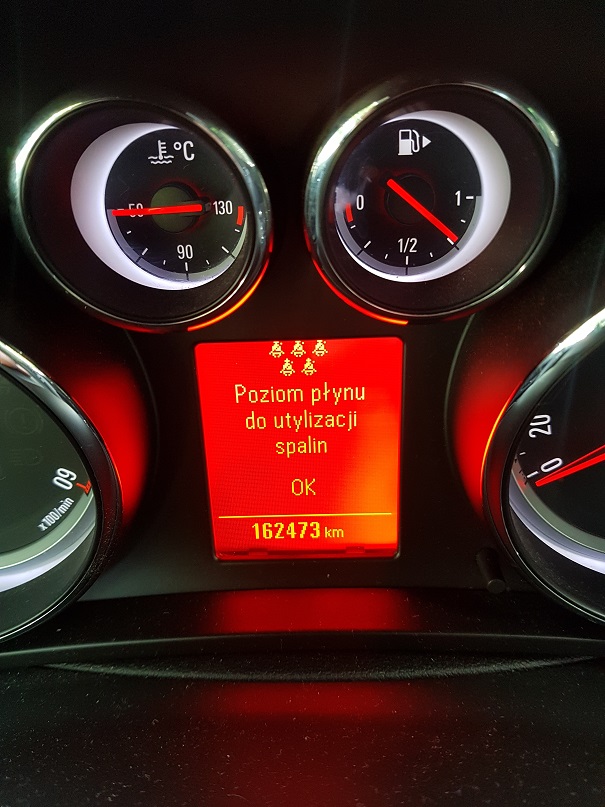

Jeżeli zasięg na AdBlue spadnie poniżej 1700km to przy każdym uruchomieniu silnika masz ostrzeżenie a poniżej 1000km nie można go już skasować.
Mi jeżeli zasięg spadł poniżej 1700km do zbiornika weszło 6l płynu. Zużycie zależy mocno od wersji oprogramowania, jeżeli do sterownika był wgrany nowy soft zbiornik starcza na ok 4000-5000km jeżeli właściciel nie korzystał z akcji serwisowej to można spokojnie przejeździć na zbiorniku 14000-15000km.
Dodatkowo komputer wyświetla obecny stan AdBlue :
