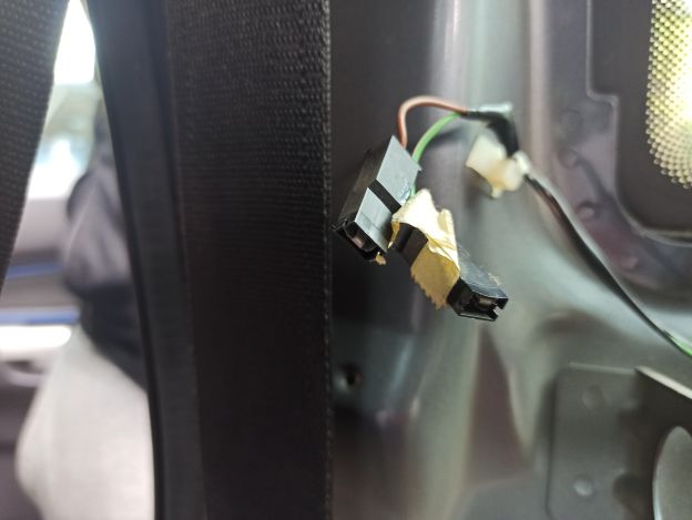

Prawy bok tylna ostatnia szyba czyżby to do ogrzewania szyby ? lecz takiej szyby nie spotkałem
#177 Post autor: Pszczyna »
Jakieś sugestie

#178 Post autor: mlodyfx »
To jest kostka od alarmu zbicia szyby
#179 Post autor: Pszczyna »
Znaczy szyba powinna mieć pasek czy powinna być czujka ultradźwiękowa lub inny typu blaszka , dodam iż obecnie mam alarm doposażony ( czujnik maski , czujki ultradźwiękowe przy lusterku + aktywacja )
Posty: 8181
#180 Post autor: Sebu$ »
mlodyfx pisze: 14 paź 2020, 11:39 To jest kostka od alarmu zbicia szyby
Nie zbicia szyby tylko to jest antena alarmu / zdalnego sterowania :lis:
