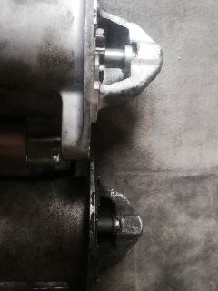

Stary rozrusznik działal ok, wymieniłem go dlatego la utomat zamiast zadziałac robił tylko cyk. Załączam fotkę jaka jest różnica w obu rozrusznikach.

Wygląda na to że albo źle zmontowany albo nie ten bendix
