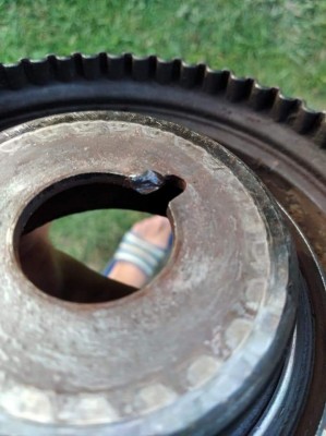

Wirus, podjedź do mechanika aby rozebrał rozrząd i sprawdził koło na którym jest klin na dole.
wstawiam foto jak mi sie udało odnaleźć przyczynę tego błędu ;)
P.S jest jeszcze opcja na uszkodzony sterownik silnika :(

@Crazy, dzięki. Też coś podobnego podejrzewam, sugerowałem to mechanikowi, ale wykluczył. Upierał się przy czujniku mimo ilości sprawdzonych już przeze mnie. Tylko w razie czego nie ma możliwości oddania :]. Dlatego zabrałem go od niego i przyszedłem do Was :)
Chyba muszę do tego dojrzeć. Jak już się zdecyduję to lepiej, żeby to było to, bo inaczej wywalę kolejne parę stów na marne.

Crazy
#39 Post autor: Crazy »
Wirus sterownik sprawdzałem i później rozebrałem rozrząd i znalazlem przyczyne ;)

Crazy
#41 Post autor: Crazy »
Pokaż foto ktore wstawiłem mechanikowi i niech to sprawdzi, jesli wszystko bedzie ok to pozostaje do sprawdzenia wiązka i sterownik ;)
W Rzeszowie bym Ci to ogarnal :D i w razie czego mam sterownik na podmiane
