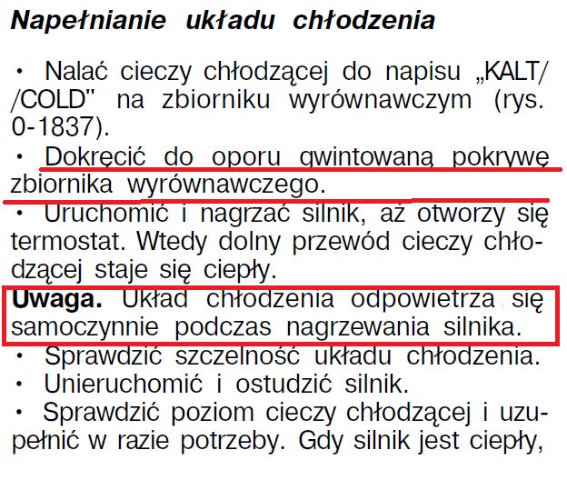

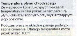

No to może być przyczyną braku wskazania
A to Strona 99 poradnika sam naprawiam Asatra G i Zafira A
Więcej się nie będę wypowiadał w tym temacie
Posty: 5273
#24 Post autor: fredas »
Pszczyna pisze: 01 gru 2020, 14:06 No to może być przyczyną braku wskazania
No i sprawa wyjaśniona :lol: :zdrowko:
