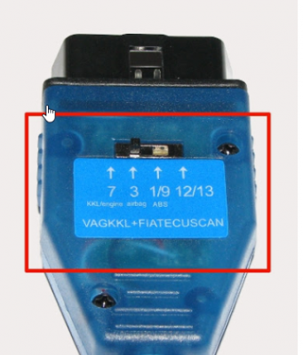

Mam 2 interfejsy. Zakupiłem je pod swoje poprzednie auto- Fiata Stilo.
Pytanie czy jest jakaś szansa żeby odczytac/skasować błędy w ZB 2006r 1.9 120KM?
ANDROX
#82 Post autor: ANDROX »
Tym pierwszym MOZE odczytasz kody z silnika. Ale resztę modulow i kasowanie tylko opcom lub tech2
laksiu1992
#83 Post autor: laksiu1992 »
A to nie jest tak, że jeden kabelek obsłuży kilka programów?
#84 Post autor: Deleted User 21664 »
laksiu1992 pisze: 23 paź 2020, 16:23 A to nie jest tak, że jeden kabelek obsłuży kilka programów?
Nie w Oplu - tu masz do dyspozycji OP-COM lub TECH2 ;)
