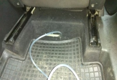

Witam.Od kilku tygodni zauważyłem na tylnym dywaniku z prawej strony wodę.Wykładzina pod dywanikiem była też nasiąknięta.Włożyłem do nawiewu gumowy wężyk i wypompowałem około 200ml wody.Sytuacja tako powtarzała się co jakieś 300km.Teraz jak zrobiło się chłodniej mam wrażenie że wody jest mniej.Podczas postoju trochę skroplin wycieka.Co może być przyczyną?

To może być tylko z zewnątrz ,szukaj może to dziurawa podłoga albo uszczelka drzwi może z sufitu kapie ,bo z klimy to pod wycieraczką pasażera z ogrzewania to był by płyn
- Posty: 2501
Wężyk spryskiwacza tył pęknięty choć wątpliwe na tyle wody , uszczelka anteny ,kapanie pod śruby mocującej reling ,uszczelki drzwi ( przejechać kredą uszczelki i pokaże czy tamtędy się przedostaje ) , raczej to nie jest nieszczelny stop klapy.
Tyle wody to poważna rzecz i wszystkie opcje trzeba rozważyć

Sam wężyk nie załatwia sprawy dobrze wysuszyć trzeba wypatroszyć wykładzinę.
