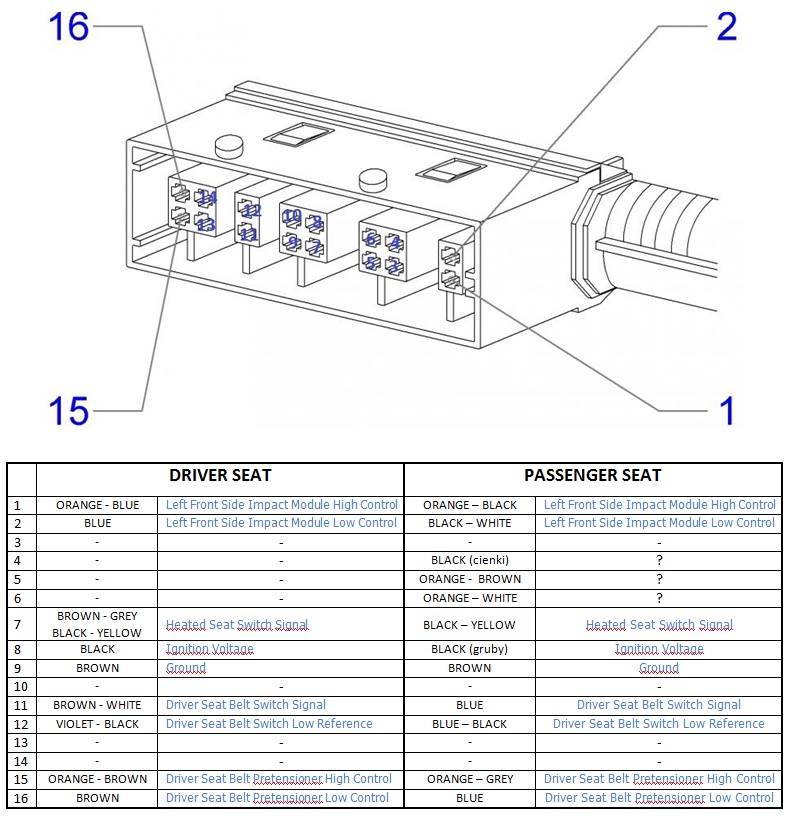

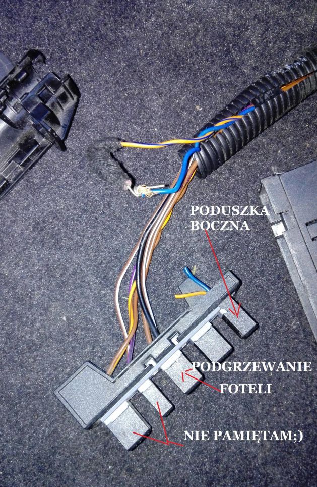

Ale wracając do tematu poduszki. Wymieniłem fotel i ku mojemu zdziwieniu okazalo sie że ma jedna wtyczkę- tylko żółtą. Brakowało Niebieskiej i Zielonej. Nie mogłem znaleźć do czego są zatem podłaczyłem fotel przykreciłem podłączyłem aku.
I oto świeci sie kontrolka. Już wiem że od napinacza bo go nie ma.
Natomiast po podpieciu ELM 327 na bluetooth nie widzi mi żadnego błedu.
Moje pytanie czy jak podłącze napinacz zgaśnie błąd?
I drugie od czego jest niebieska wtyczka i czy można jej nie podlączać.
Oraz czym najlepiej sprawdzać błedy za pomocą ELM 327(jaki program).
Dodatkowo może ktoś wie jak wyjać zielonà wtyczke z tej duzej czarnej kostki Delphi oraz jak odkręcić zjechanego torxa?

Przyspawać do śruby nakrętkę lub użyć prymitywnych acz podstawowych narzędzi każdego ślusarza
Błędy to OP-com

Witam kolego Pszczyna.
A czy masz jakieś informację jak rozłożyć tą wtyczkę Delphi?
W sensie jak zdjąć tą czarną osłonę. Czy ona się zsuwa na bok czy trzeba jakoś podważyć?
I druga sprawa czy kostkę od napinacza można łatwo wyjąć?
Widzę po zdjęciu że ktoś to robił, może jest gdzieś jakiś tutorial.
Zastanawiam się czy po podłączeniu napinacza błąd zniknie.

- Posty: 2466
Już nie pamiętam lecz kostki są chyba w tzw szynie typu ,,C''
1. odłączyć akumulator
2. przesunąć fotel maksymalnie do przodu
3. odkręcić dwie śruby
4. przesunąć fotel maksymalnie do tyłu
5. odkręcić dwie śruby
6. zdjąć zaślepkę uchwytu pasa bezpieczeństwa
7. odkręcić śrubę trzymającą pas bezpieczeństwa
8. odłączyć złącze elektryczne
9. wyjąć fotel
