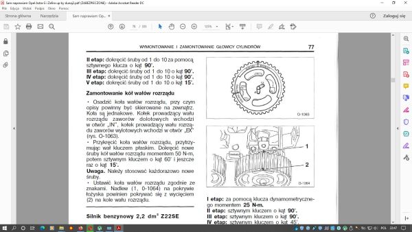

Witam jakim momęntem dokręcić śróby na wałkach rozrządu te od kół zębatych rozrządu ? Najlepiej jakby miał ktoś dostęp do autodaty.
Opel Zafira a 1.6 16V zapomniałem dodać 2003 rok
Moment dokręcenia śruby na wałku rozrządu

O to chodzi

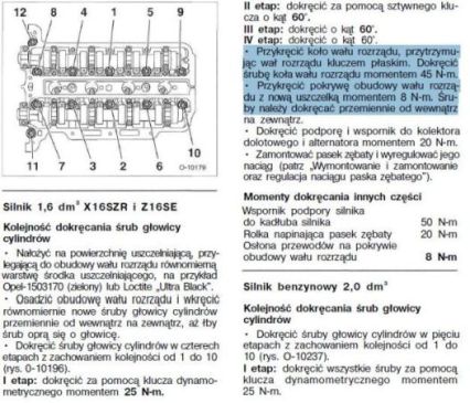

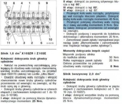

bobrzykm
Nie chodziło mi o te na rozrządzie już dzwoniłem do kolegi i jest tak:50nm , 60 stopni + 15 stopni
Na rozrządzie czyli te co sie kręci na nich pasek

To
