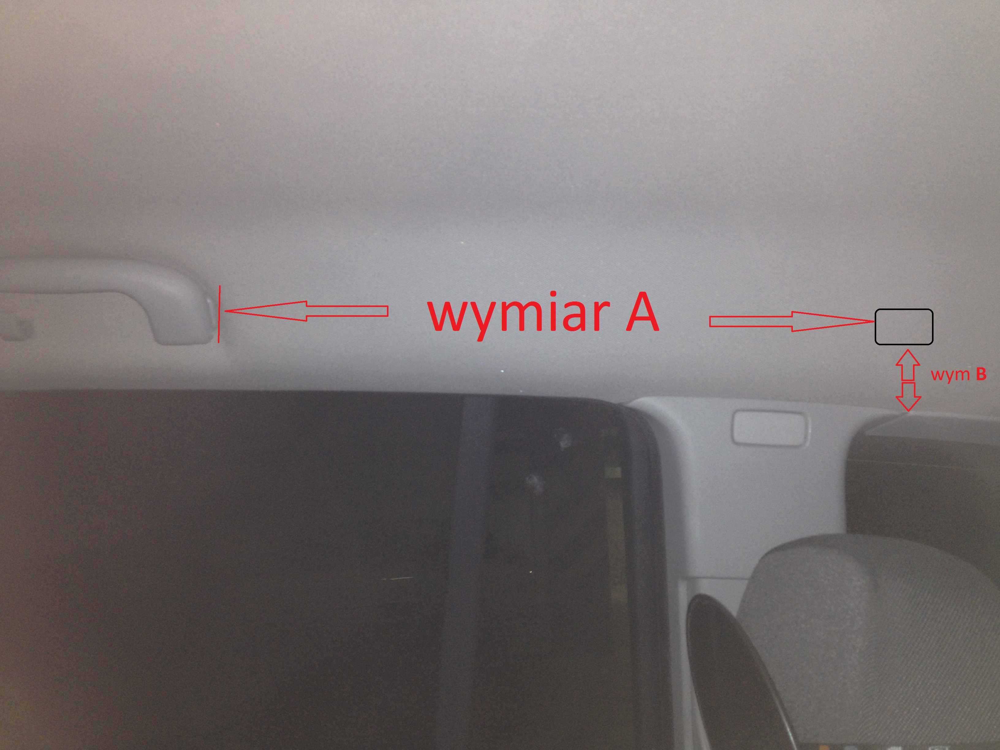

prawą - pasażera

Kilka postów wcześniej wstawiłem zdjęcie z miarą. Dolna krawędź zaczepu jest na tej samej wysokości co mocowania rączki, a odległość między tylną rączką, a krawędzią zaczepu to 15 cm.

Ze zdjęcia odczytuję, że wymiary dotyczą montażu za pierwszym siedzeniem - o ile mówimy o tym samym zdjęciu, bo może ja jakieś przeoczyłam....
#34 Post autor: Flora »
Tak, rzeczywiście niedokładnie przyjrzałem się Twojemu zdjęciu.

Ja też zrozumiałem że chcesz montować siatkę za pierwszym rzędem siedzeń :idea:
Wymiary za pierwszym rzędem siedzeń to; 31cm od rączki nad kierowcą i 9cm po podsufitce do końca podsufitki/początku uszczelki drzwi.
Jeśli chcesz poznać wymiary za drugim rzędem siedzeń to musisz poczekać do jutra, dziś już do auta się nie wybieram :>

To jeszcze raz bardzo Wszystkich proszę - potrzebuję wymiary do mocowania siatki za drugim rzędem siedzeń zgodnie ze szkicem.
#37 Post autor: Bodek »
rafant4011 pisze:Ok,postara się zmierzyć.
Powiedz tylko twoje foto obrazuje stronę prawą(pasażera) czy stronę lewą(kierowcy)?
Nie ma znaczenie, która strona ;) , ale ta jest od pasażera.
Wymiar to 42,5 i 9 po skosie w dół (trzymając miarkę przyciśniętą do podsufitki)

Bardzo Wszystkim dziękuję za chęć pomocy. A Bodkowi szczególne dzięki za super precyzyjne informacje. Jutro wiercę i potwierdzę Wam (lub nie), czy w Zafirze Family są fabrycznie przygotowane te otwory gwintowane pod mocowania do siatki. Ta wątpliwość wyżej w wątku chyba nie została do końca rozwiana... Przynajmniej nie w przypadku wersji Family.
