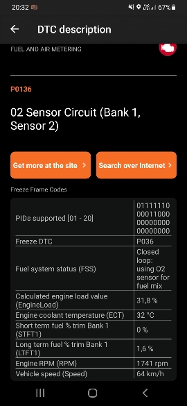

Witam. Proszę o pomoc. Mechanicy rozkładają ręce.
Czasem przejadę 200 km i jest ok a czasem co 10km wyświetla się check. P0136. Nie mam pojęcia o co chodzi. Nie ma spadków mocy. Pali normalnie. Jedynie chwilę po odpaleniu ma wyższe obroty a później spadają. Cewka wymieniona była uszkodzona. Przepływomierz też.

Grzechu ten błąd wskazuje na uszkodzenie drugiej sondy- tej za katalizatorem-jako że jest to tylko sonda diagnostyczna to nawet niesprawna nie powinna powodować złej pracy silnika. Pozdro

Przecież w tym temacie ma to dobrze opisane jak np tanio wyjść z tego problemu bo ta sonda jest bardzo droga ona pilnuje sprawności katalizatora.Dodam że należy kupić taki emulator co by się sonda nie obijała i podłoge samochodu są proste i pod kątem prostym zależy ile jest miejsca taką wybrać.
viewtopic.php?t=1616&start=270
Kupisz na allegroszu.
