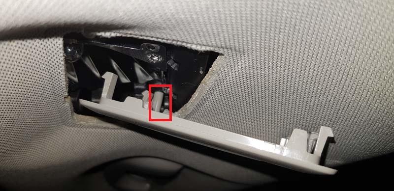

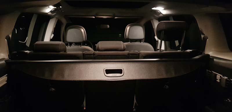

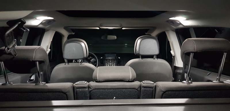

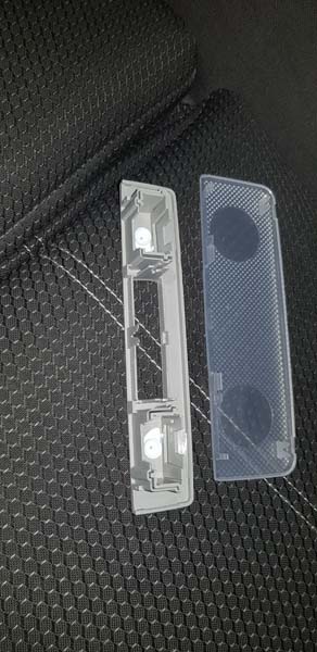

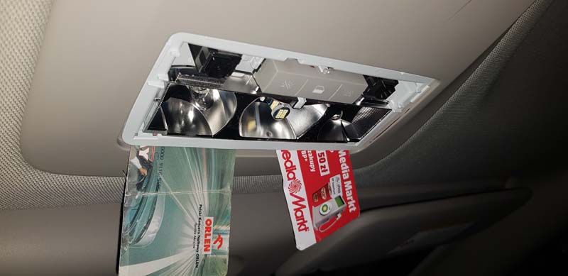

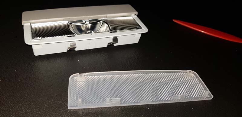

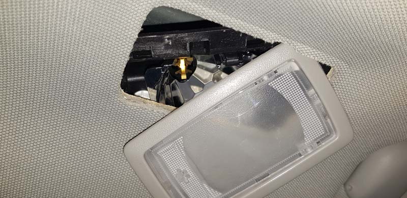

Wymiana żadna filozofia ale instrukcja każe udać sie do serwisu. Ja chciałem pokazać jak się dobrać do lampek. Na zdjęciach widać zatrzaski które podważałem urządzeniem typu karta kredytowa i czerwonym ustrojstwem z pierwszej foty . Z lampkami w drugim rzędzie miałem delikatny problem.Pomimo odpięcia zatrzasków trzymał jeszcze ''trzpień'' (zaznaczony na zdjęciu).Czy da się go odpiąć nie wiem , nie chciałem połamać.Delikatnie można ramkę ze szkłem obrócić i wymienić żarówkę. Przed:

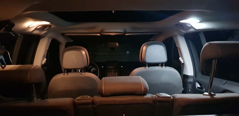

Porównanie: Efekt :

Zarąbiście jasno
, zmiana na duży plus

Po co targałeś całe lampy ? Ja wczoraj wymieniałem i wyciągałem same „klosze” . Nie ruszałem oprawek .
