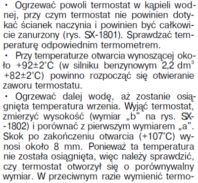

Witam wszystkich 🤝🤝 mam o to takie pytanie bo od nie dawna jestem posiadaczem zafiry B i moj sąsiad tak samo . I chciał bym sie dowiedzieć przy jakiej temp. Otwiera sie termostat.
Bo czytałem w necie ze przy 105 stopni włącza sie wentylator .
Dzieki z gory za odpowiedzi
PETERSS
#83 Post autor: PETERSS »
Indeks: 4431.105D WAH
Temperatura otwarcia [°c]: 105
Posty: 2501
#84 Post autor: Pszczyna »
Tak piszą
Kryspin Szrama
#85 Post autor: Kryspin Szrama »
Ok dzieki to wszystko wiem przy 105 stopni otwiera sie całkowicie i załącza sie drugi bieg wentylatora . Bo cos takiego jeszcze doczytałem
Kurcze nak na chłopski rozum 105 stopni to kurcze dużo az sie zdziwiłem . Bo ZA miała chyba mniej o ile sie nie myle to 99 .??
