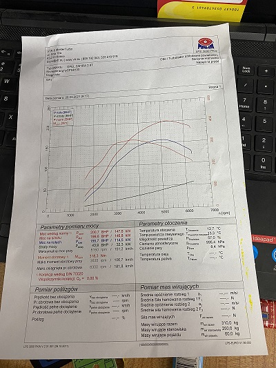

Witam posiadam zafire opc 2.0 240km
mam błąd P1243-58 Zawór bocznikowy turbo
auto na hamowni było sprawdzane i 40 koni zdechło pokazał 200km

doradzi ktoś co sprawdzić
wykres

Przede wszystkim kontrola szczelności wężyków ,nieszczelność pod klapką w turbinie. Albo klapa nie domyka, albo jest rysa.
Zaworki są ok, membrana ok, wiązki ok . Odepnij podciśnienie z aktuatora i pojeździć, rozepnij aktuator z klapka i zobacz czy nie lata jak chce, lub czy np po rozpięciu klapki i aktuatora możesz domknąć jeszcze klapkę.

#6 Post autor: thekip »
dół turbiny jest mokry olej sie pojawia auto sprowadzone po kolizji uszkodzony bok byl zrobilem i teraz kolej na motor
