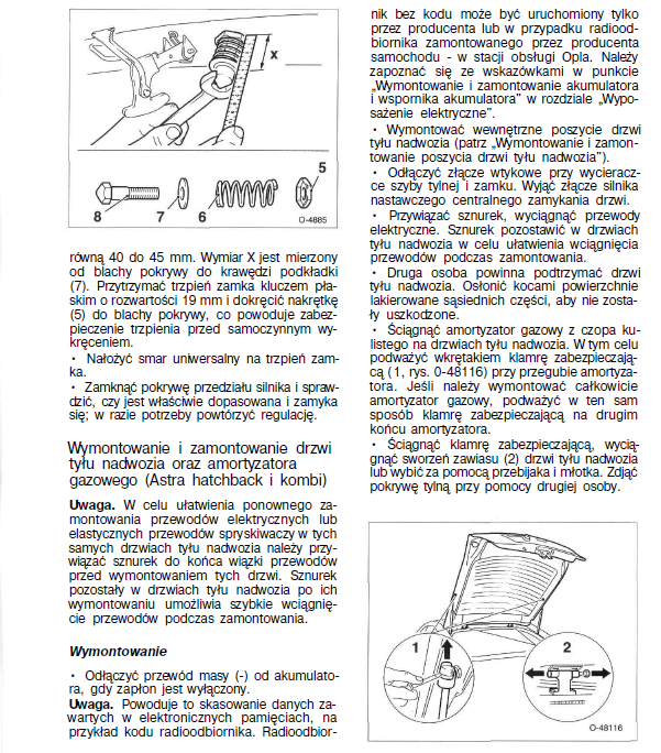

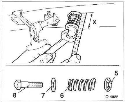

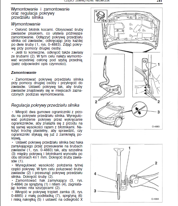

- Posty: 2497
Sam naprawiam klucz 19
Foto
Foto 2

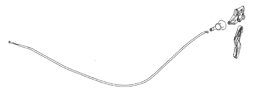

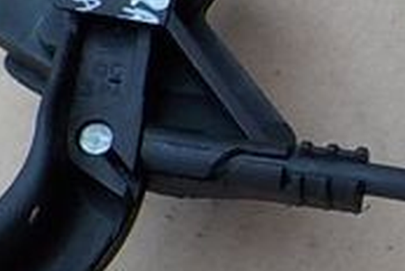

Zdejmujesz plastik ze słupka jest na metalowych spinkach od strony zawiasu.
Dolną kratkę nad pedałami ,tu szeroki śrubokręt choć i palcami idzie obracasz dwa czarne korki o 90stopni i kratkę do siebie
Plastik na progu wraz ze schowkiem przy fotelu
Wówczas zabierasz się za główny plastik tam gdzie rączka
a ta wygląda tak

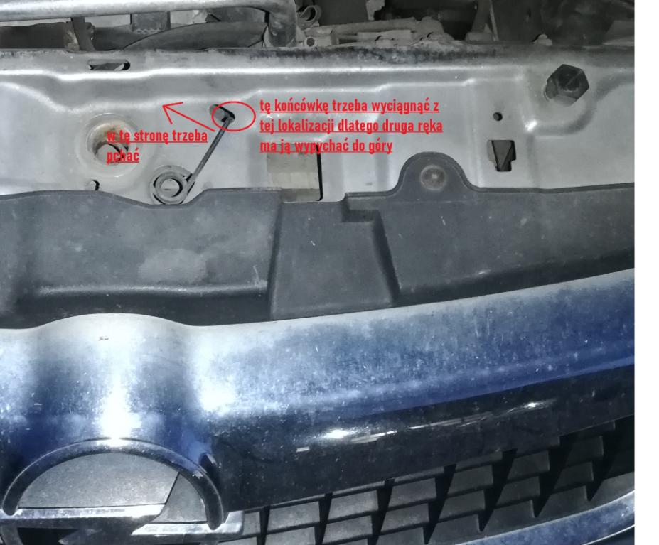

Co do otwarcia to albo od spodu prętem lub demontaż częściowy zderzaka od strony pasażera (tylko z nadkola) i zakrzywionym prętem ciągniesz sprężynę.
Lub cyt ,, Zatem w polifcie zacząłem od wyjęcia "dolnego grilla" (pchnięcie w kierunku auta, wyskakuje z zatrzasków, umiejętnie wsadzam ręke i odpinam czujnik temperatury, wyciągam te kratkę). Wtedy na macanego lokaluzuję spręzynę od zamka i pcham ją do góry (najlepiej jakimś śrubokrętem lub innym prętem - trzeba użyć dużej siły dlatego goła ręka odpada). Druga osoba wtedy poprzez szparę pomiędzy maską a grillem lokaluzje również tą samą spręzyne i pcha ją po skosie w kierunku samochodu (również jakimś płaskim drutem albo śrubokrętem). Ewentualnie można to zrobić bez ingerencji od spodu ale wtedy trzeba umiejętnie podwadzić i popchnąć by wypadła z zaczepu jakimś dobrym kluczem - ja takiego nie miałem.
Efektem tych działań jest zwolnienie sprężyny, która trzyma bolec maski. Jak sprężyna puści to maska odskakuje do góry i mamy otwartą maskę. Wrzucam zdjęcie, o którą sprężynę chodzi i kierunki działań. "

Dzis zabiorę się za zdjęcie tego progu i założenie rączki. A jeśli chodzi o maskę otworzyłem. Były 2 problemy. Faktycznie za wysoko ustawilem te odboje ale problemem był trzpień że sprężyna. Nie wiem kto przy tym gmyral ale był bardzo przesunięty w jedna stronę i nie wchodził rowno w otwór tylko uderzał obok i tam się klinowalo bardzo dlatego nie odbijała maska wogole. Popuściłem i ładnie soe przesunął i jest idealnie na środeczku i teraz piek ie masla siec otwiera. Teraz muszę tylko zalozyc raczke.
