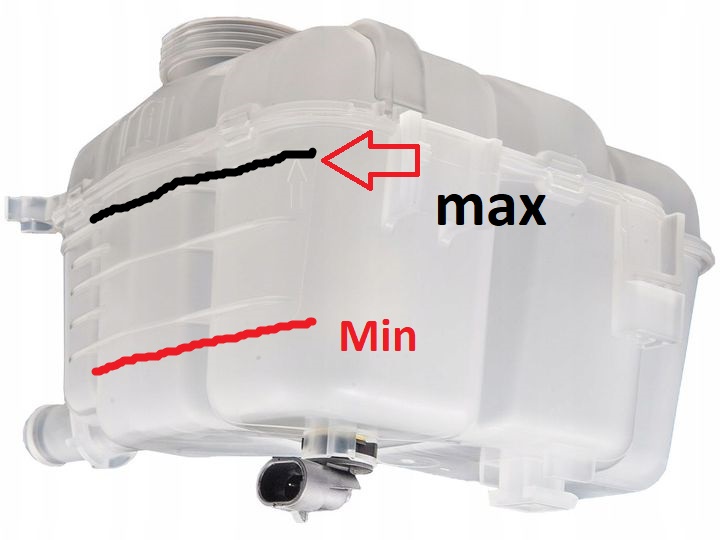

Nie mogę zlokalizować znaczka informującego o minimalnym poziomie płynu chłodniczego
Silnik to 1,4 turbo benzynowy.
Wydaje mi się że jest tego płynu zbyt mało, ale żadnego komunikatu o zbyt niskim poziomie nie mam ( czy jest możliwe że czujnika poziomu nie ma?).
Obecny stan too jakaś odrobina na dnie zbiorniczka wyrównawczego.
A jedyny element graficzny który zauważyłem to strzałka w górę lecz bez opisu.
- Posty: 2451
Czerwona strzałka wskazuję czujnik

Co prawda Zafira B lecz czujnik podobny viewtopic.php?f=37&t=3802&start=15

NIestety nie byłem w stanie stwierdzić że czujnik jest.
Oglądając po raz kolejny zbiornik dalej miałem wrażenie że płynu jest zbyt mało, choć załączone przez Ciebie zdjęcie sugeruje że jest ok.
W związku z powyższym zrobiłem zdjęcie jak to u mnie wygląda.
Czy to wygląda OK? Płyn jest różowy i ledwo go widać, ale obecnie poziom jest na wysokości rurki.

Dodatkowo poszukaj wycieku tego plynu
Jac1
Czy komputer powinien informować o niskim poziomie w tym przypadku?
- Posty: 2451
Stanowczo za mało lecz dla czego nie uzupełnisz do do maximum , przy takim poziomie już powinien dawno odezwać komunikat o niskim poziomie ,świadczy to o braku czujnika czy zawieszeniu pływaka
