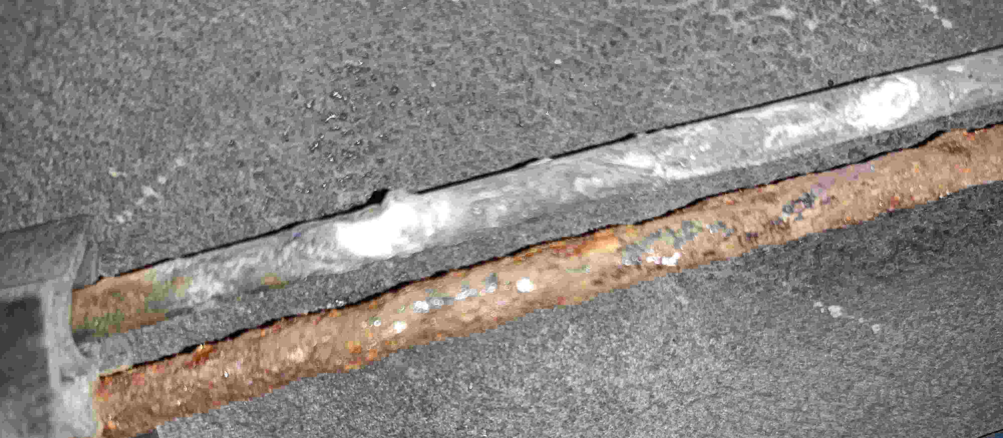

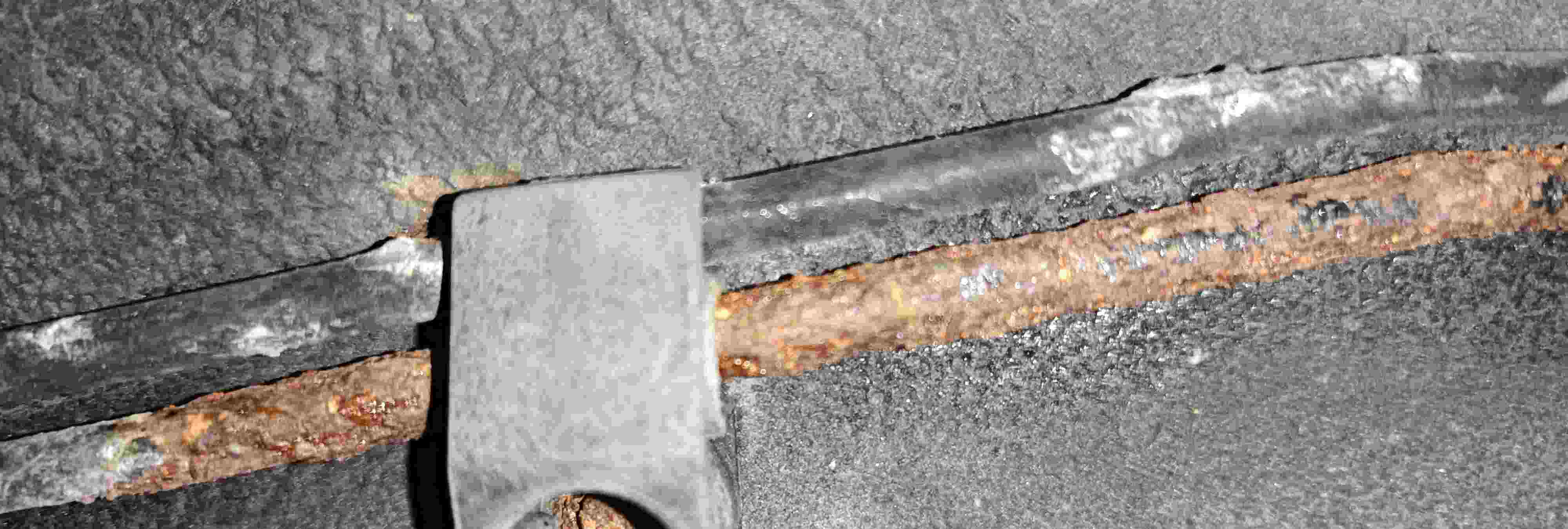

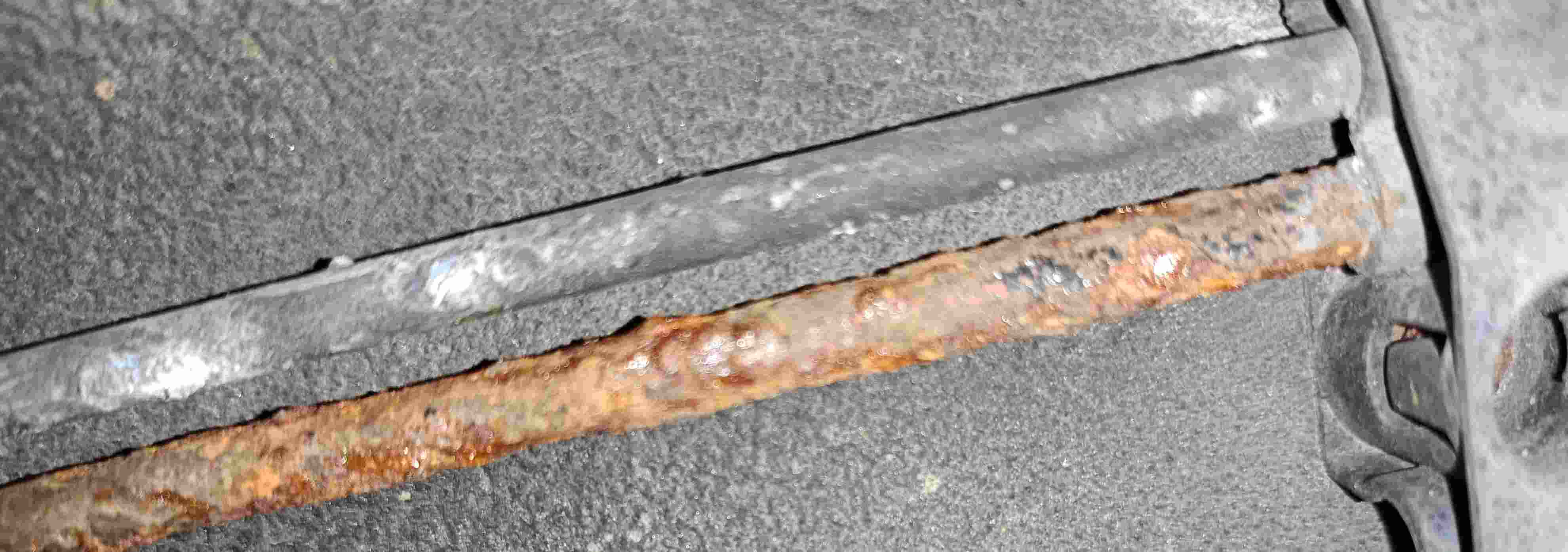

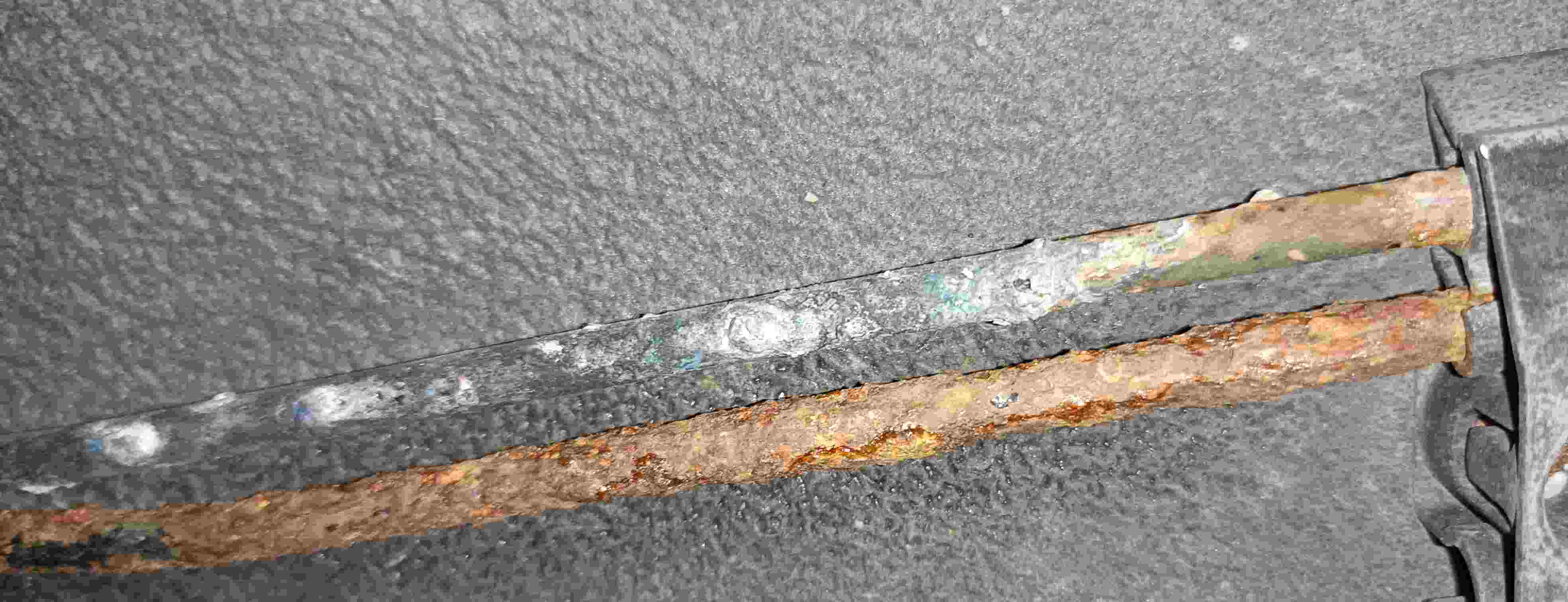

Ostatnio miałem przegląd- samochód go przeszedł (uczciwie, bez żadnych gratisów). Diagnosta zwrócił mi tylko uwagę, że przewody hamulcowe można by podmalwać/zabezpieczyć Hameraitem (albo innym cudem na rdzę).
Dzisiaj z ciekawości porobiłem trochę zdjęć rzeczonych przewodów... I się zastanawiam czy im już nie jest potrzebna wymiana. Auto jest z 10/2003 (już po liftingu). Ale nie mam informacji,aby pierwszy właściciel wymieniał w nim przewody.

Czy waszym zdaniem malować, czy wymieniać?
Nie wiem czy to ma jakieś znaczenie ale rocznie przejeżdżam 6-8tys km (głównie po mieście)- autostradą śmigam 1-2 razy do roku (wiadomo wakacje z rodziną). Nie mam ciężkiej nogi- nie hamuję gwałtownie, nie mam (przynajmniej mi się wydaje) agresywnego stylu jazdy
Załączam zdjęcia niektórych fragmetów- w większości przewody są czarne- najgorzej jest na wysokości 1/2 drzwi

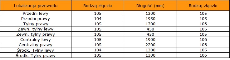

Więc tak robotę można zrobić samemu ostatnią cenę jaką pamiętam za mb przewodu to 11,70 choć by liczyć 13 m x 11,70 =152,1
do tego złączki ok36zł przewody mogą zaprasować w sklepie (narobiłem się trochę takich przewodów ) szanujący się mechanik powinien mieć praską tylko jedno ALLE ile sobie policzy bo ostatnio się cenią :evil2: :shock:
Przykład wymiana oleju ROBOCIZNA jeden wołał 70zł ,drugi ok-150-170zł a znalazłem za 30 zł ! :lol:
W sumie jest 9 przewodów hamulcowych zakończonych odpowiednimi złączkami o łącznej długości 12,15 metra !

Rafał krótko i treściwie : Przewody do WYMIANY !!!
Nie ma znaczenia jak jeździsz, w takim stanie jak widać na zdjęciach to mogą strzelić w każdej chwili.

Naturalnie wymiana żadnego druciarstwa
