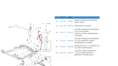

Witam czy gumy przedniego drążka stabilizatora w zc 1.4t są wymienne bo w żadnym sklepie nie mogę znaleźć
#2 Post autor: Pszczyna »
Chodzi ci o to

Nie o tą gumę co obejmuje drążek stabilizatora pod nr 18

#4 Post autor: Pszczyna »
Pic polega na tym iż występuje jako całość , może na samej gumie jest nr .

Dzięki za info ale dziwne jest to że chcesz wymienic gumę a musisz kupić cały drążek dla astry j można kupić same gumy tylko otwór jest mniejszy jak do zafiry☹️
#6 Post autor: Pszczyna »
Są gumy złożone z dwóch części więc jest pole manewru

#7 Post autor: wesolys »
No tak będzie trzeba pokombinowac
#8 Post autor: Pszczyna »
Drążek ma chyba 28mm

#9 Post autor: wesolys »
Coś koło tego mi wyszło 29 mm a gumy do astry j mają otwór 25mm
#10 Post autor: Pszczyna »
patrz wymiar zewnętrzny a otwór można powiększyć jak nic nie znajdziesz

#11 Post autor: wesolys »
Tak trzeba będzie zrobić 👍

Na wstępie dziękuję za przyjęcie do grupy. Mam pytanie czy ktoś dopasował tuleje z innego modelu do zafirki?
#13 Post autor: Pszczyna »
Ciekawostką jest że do INSIGNIA, ASTRA J guma 350621|13281782 jest dzielona
