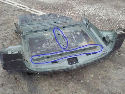

Czy istnieje możliwość demontażu pojemników w bagażniku 5 osobówki w Zafirze C? Zależy mi na maksymalnej pojemności bagażnika. Nie wiem jednak czy to możliwe i jak się do tego zabrać żeby nic nie uszkodzić. No i co zastanę pod spodem... czy aby na wierzchu nie będą jakieś bebechy zamiast płaskiej powierzchni.
A swoją drogą czy może w 7 osobówce demontaż ostatniego rzędu siedzeń jest prostszy i w efekcie bagażnik powiększy się jak w 5 osobówce bez pojemników?
Być może ktoś ma zdjęcia po demontażu siedzeń w 7 osobówce i demontażu pojemników w 5 osobówce? :)

Wygląda tak jak na załączonym zdjęciu. Zaznaczone miejsca pozostają gołą blachą, nie ma na nich wykładziny. Nie uzyskasz płaskiej podłogi. W moim przypadku przetłoczenia pełnią funkcję stabilizacyjną bagażu i nie przeszkadzają zbytnio, a bagażnik bez foteli pogłębił się dobre 20cm.
