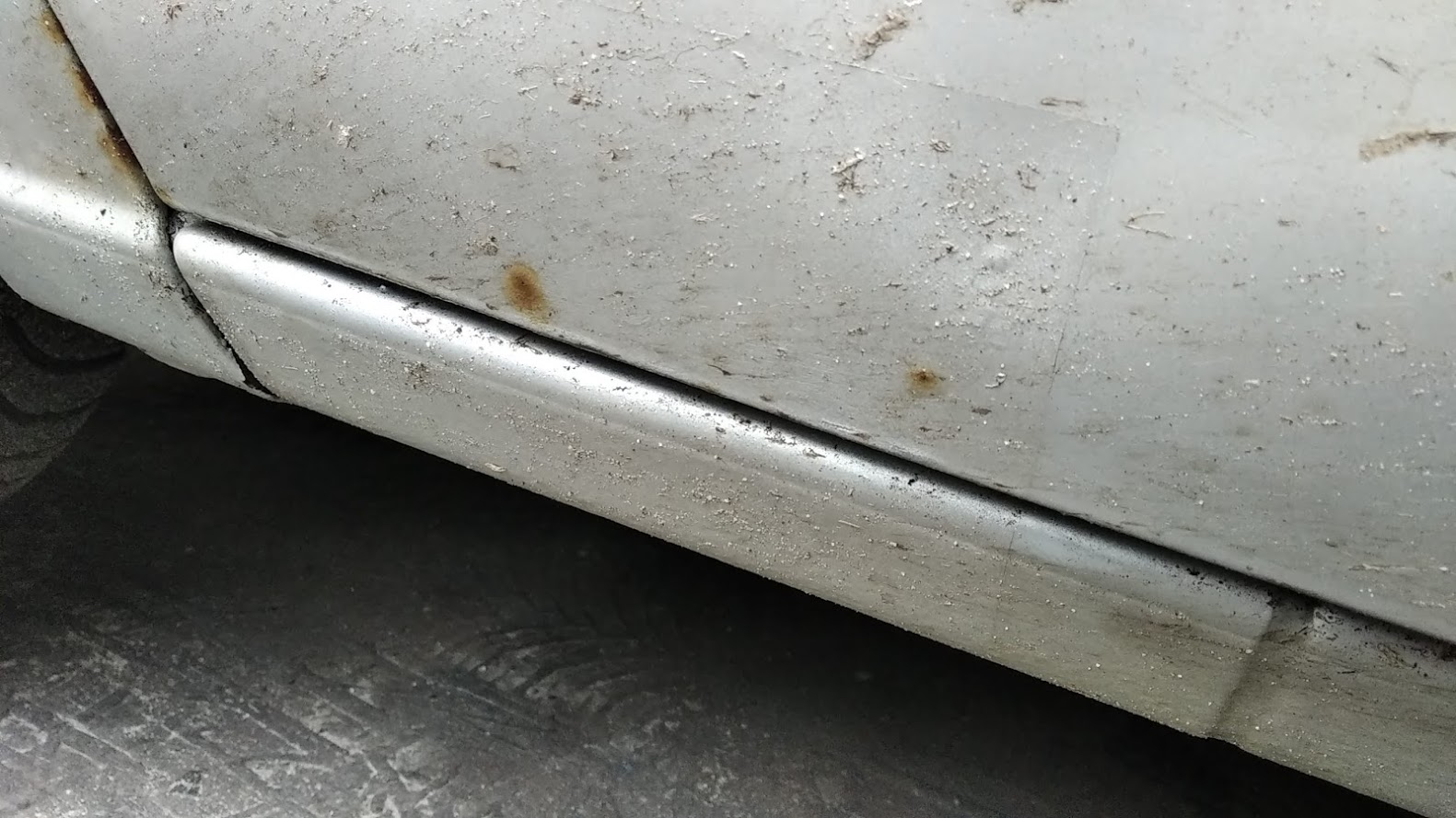

Witam. Chciałbym się doradzić w jaki sposób poprawic te ogniska korozji?
Czy jak rozumiem, należy kolejno :
1. Zeszlifować rdzę do czystej powierzchni
2. Zaszpachlować i dokonać obróbki
3. Połozyć podkład
4. Położyć lakier bazowy
5. Położyć lakier bezbarwny
I to wystarczy? Czy np. warto po zeszlifowaniu rdzy, zapaprać powierzchnię np. brunoxem czy innym środkiem tego typu?

Pooglądaj to i inne i ja polecam R-STOP będziesz pan zadowolony.

A jak tego użyć? Tylko do związania rdzy, czy jako jeden z etapów malowania elementu?

Rdze zawsze trza usunąć potem gruntować R-stop
Reszta w twoim opisie.
BrakemySilent pisze: 01 mar 2021, 19:30 Czy jak rozumiem, należy kolejno :
3. Połozyć podkład

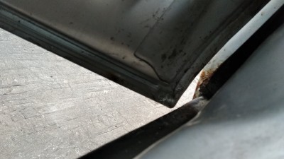

Na pewno zacząłbym od środka drzwi.... zdecydowanie. Błotnik też wymaga reakcji zanim przegnije jak mój fabryczny. Rozpadł się na pół. Działaj zanim rudzielec zniszczy wszystko.
Jak masz taki stan jak tu to wyraźnie widać że kończy się warstwa ocynku - sprawdź dokładnie progi. Uzupełnij warstwę wosków dla profili. Miałem autko w pewnym momencie w takim stanie.
