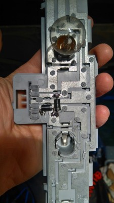

Pszczyna pisze: 13 mar 2021, 20:17 To modyfikacja tylnych lamp by były podwójne postówki
To jakieś oporniki wlutowane? Masz wartości tych oporników?
Fajny patent 😀

Modyfikacja poniższa zwiększa znacznie powierzchnię świateł pozycyjnych/stopu Przydatna jest dla każdego, kto lubi być widoczny.
Potrzebne będą:
-lutownica + cyna, kalafonia
-2-4 diod Shottky'ego 5A/40V lub wyżej
W tym celu należy przerwać ścieżkę światła przeciwmgielnego i połączyć ją lutując diodę. Druga dioda łączy żarówkę światła przeciwmgielnego ze ścieżką światła pozycyjnego. Bardzo ważny jest tu kierunek w jakim montujemy diody, dlatego na zdjęciu zostały zaznaczone kreski, które znajdują się również na obudowach elementów.
Po wlutowaniu diod światła są gotowe do zamontowania.
Mam gotowe do przedlifta gdyby ktoś potrzebował , bo zmieniałem lampy na Po lift

Pszczyna pisze: 13 mar 2021, 21:03 Modyfikacja poniższa zwiększa znacznie powierzchnię świateł pozycyjnych/stopu Przydatna jest dla każdego, kto lubi być widoczny.
Potrzebne będą:
Ciekawie musi to wyglądać :mysli:
