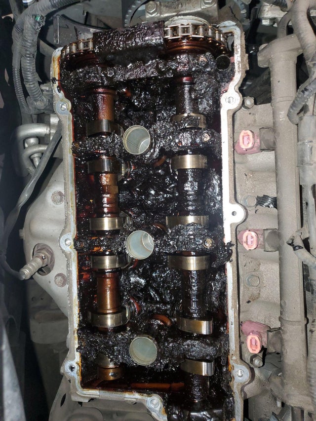

Posty: 2501
#643 Post autor: Pszczyna »
A potem takie cóś :mysli:
PETERSS
#644 Post autor: PETERSS »
Wygląda jak słynne 1.0 na łańcuchu co nie bierze oleju i longlife mu nie szkodzi 😁😁😁
