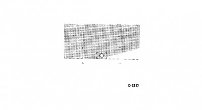

Regulacja reflektorów ksenonowych
Wskazówka: Reflektory należy ustawiać za pomocą ekranu odpowiadającego odpowiednim przepisom względnie specjalnego przyrządu do ustawiania reflektorów.
W przypadku, gdy moduł sterowania regulacją zasięgu świateł nie został wymieniowy, należy włączyć silnik na ok. 5 sekund, aby silniki nastawcze wykonały przebieg referencyjny, od pozycji aktualnej do dolnego zderzaka a następnie do pozycji podstawowej.
W przypadku wymiany modułu sterującego regulacją ustawienia reflektorów należy na nowo zaprogramować i wykalibrować układ za pomocą TECH 2. Przebieg referencyjny jest wykonywany automatycznie.
Regulacja
Regulacja pionowa: granica światła i cienia (przy LHD z prawej i przy RHD z lewej) strony krzyża regulacyjnego musi przebiegać poziomo na linii regulacyjnej.
Regulacja pozioma: Granica światła i cienia musi przebiegać po lewej stronie poziomo aż do krzyża regulacyjnego, a stąd pod kątem ok. 15° w prawo ku górze. Pochylenie wiązki świetlnej wynosi 1,0 % na 10 m.
Najpierw przeprowadzić regulację pionową, następnie regulację poziomą. Po regulacji poziomej sprawdzić jeszcze raz ustawienie pionowe.
Regulacja
