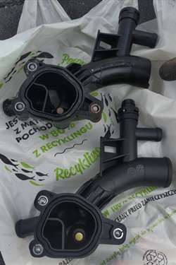

Proszę o poradę. Całkiem niedawno samodzielnie wymienilem obudowe termostatu bo pękł plastikowy kruciec i wyciekł cały płyn - zdjecie w zalaczeniu: kruciec1.jpg, kruciec2.png

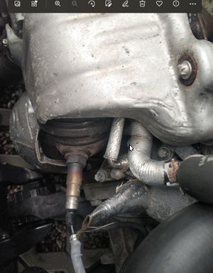

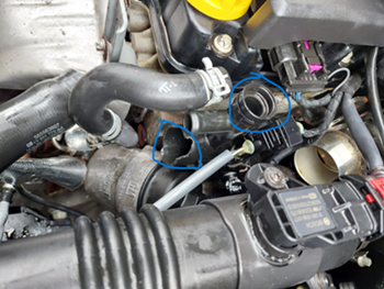

Teraz wszedzie wydaje się być sucho ale w dalszym ciagu po nagrzaniu się silnika czuje taki jakby słodkawy zapach palonego borygo a po otwarciu maski czuje ten sam zapach i od czasu do czasu widze lekki dymek parujący z okolicy kolektora wydechowego - zdjecie: zdjecie3.png
Nie widac zeby zbyt ubywalo płynu chłodniczego - moze niewielkie ilosci.
Zastanawiam sie gdzie moze byc wyciek.

Płyn wyciekł na elementy silnika i skrzyni biegów i tam sobie zalega w zakamarkach. Pojeździj trochę aż się wypali i będzie po sprawie. Albo kup zmywacz hamulcowy i popsikaj w zakamarki aż się oczyści z zalegającego płynu. Od tego bym zaczął.

dzieki pbardzo, płynu nie ubywa - przejechałem ok 3k km - zapach nadal czuje po przejechaniu ale chyba jest tak jak mowisz - trzeba umyć to wszystko.
