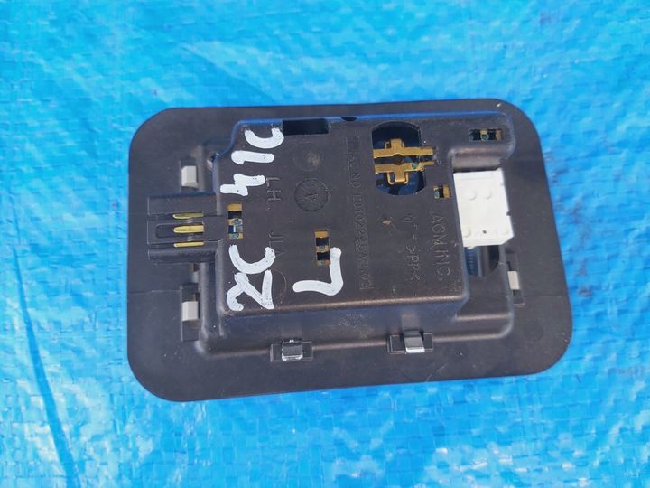

jednak chyba wyjecie tej lampki jest na innych zasadach
czarna czesc musi byc pod podsufitowka i nie przejdzie przez dziure
https://allegro.pl/oferta/lampka-opel-z ... M2JmYzU%3D
to jest ta lampka
to jest ta lampka
- Posty: 2501
To jest zupełnie inna lampka dla PANORAMICZNEJ SZYBY PRZEDNIEJ odnoszę wrażenie by ją wyciągnąć o ile pomiędzy szarym plastikiem a czarnym jest szczelina ,to trzeba wcisnąć lampkę do środka i wyciągnąć od tyłu gdzieś za podsufitki lub ją wykręcić w boczną pozycję i wyjąć przez otwór po lamce
